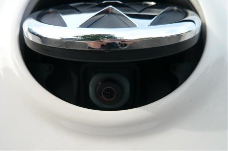

Hier mal ein Bild von der Kamera die ich meine.

genau so eine meine ich :)
wenn man die cam an das modul von kufatec anklemmen könnte vom videosignal her dann müsste das alles auch so mit der originalen funktionieren. Wie die originale cam angesteuert wird weis ich allerdings auch nicht wenn man die auch einfach an den rückfahrscheinwerfer anklemmen könnte dann müsste das auch so funktionieren wäre dann also nur das modul nen paar kabel und die cam ein versuch wäre es wert :D

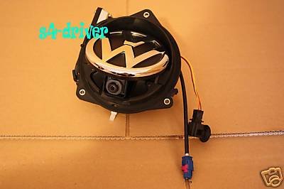

Uiuiuiui.... die Spannungsversorgung über den Rückfahrscheinwerfer laufen zu lassen, davon rate ich dir gleich mal ab. Der Stellaktor für den Heckklappenöffner zieht im Einschaltaugenblick nen gehörigen Strom. Ich weiß nicht, wie es im Golf VI gelöst ist, aber egal wie, ob Tauchspule - translatorisch oder Elektromotor - rotatorisch, da brauchst schon 10A bis 20A, wenn der Aktor anzieht.
Funklösung ist für daheim recht bequem, ich persönlich würde mir sowas nicht ins Auto legen, egal ob nun mit E-Prüfzeichen oder nicht. Ich weiß nämlich nicht, wie gut Automobilelektronik auf EMV außerhalb Handystrahlung reagiert (Störfestigkeit).
Und zum 3. hast du dir mal die Anschraubpunkte zwischen dem Heckklappenöffner Golf V und Golf VI mal angeschaut? Meinst des passt wirklich?
Ab jetzt wird es abenteuerlich... sorry, will dir nur helfen :great:

Danke für deine Hinweise aber das dieser Magnetschalter 10 bis 20 A fressen soll kann ich mir nicht vorstellen ;-) Wie das allerdings mit der Cam im Golf 6 gelöst ist weis ich nicht genau aber ich denke mal eher das da vieleicht nen kleiner stellmotor verbaut ist da ja sonst nix extra dabei ist und alles im emblem drinnen ist genau weis ich es allerdings nicht.
Aber das Emblem sollte ansich passen so wie man es auf den Bildern erkennen kann sollen die befestigungspunkte gleich sein aber zu 100% weis ich das auch nicht das könnte ich auch nur probieren ...
Gibt ja leider noch keinen der sich da drann gewagt hat und was genaueres dazu sagen kann da wird mir nur übrig bleiben es einfach zu versuchen *buck*
Wenn ich des teil günstig bekommen würde wäre ich bereit das mal zu versuchen einzubauen allerdings ist halt die frage für wieviel des ding weggeht aber des werden wir ja sehen :D 8)

Hmm, ich habe mir das Bild des Heckklappenöffners nochmals genau angeschaut. Unten sieht man einen kleinen, weißen Anschluß. Sieht fast wie ein Pneumatikanschluss aus. Die passenden Kabel und Stecker fehlen dir auch noch, da jeder Kabelbaum speziell gefertigt wird. Da ist nichts pauschal vorbereitet.

Sooo, jetzt weiß ich es. Der weiße Anschluss ist für Waschwasser, falls die Kamera mal verdreckt ist.
Das ist Preis, weil die Cam aus dem Öffner raushüpft / raushüpfen muss. Tja, nix mit "forms follow function"

ich hab die Kamera seit ca. 1,5Monaten drin und funzt Perfekt mit meinem RNS 510.
Ist aber keinesfalls Plug and Play. Da muss einiges geändert werden.
Die Kamera gibt ein RGB signal aus also müssen insgesamt 5 Signale nach vorne. + ein schaltsignal wenn man z.b. das MFD verbaut hat.
Das emblem geht über einen Motor und ein getriebe auf bedeutet da schluckt nix 10A wie in der nachrüstlösung!!!
