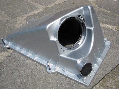

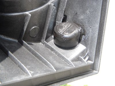

So habe das Problem jetzt gelöst:
Habe mir ein Stück Hartgummi auf 30 mm drehen lassen und es dann einfach in das Loch eingedreht dichtet perfekt ab und hält super.
Im eingebauten Zustand sieht man Gott sei Dank nichts.
Anbei Fotos von meiner Notlösung:
