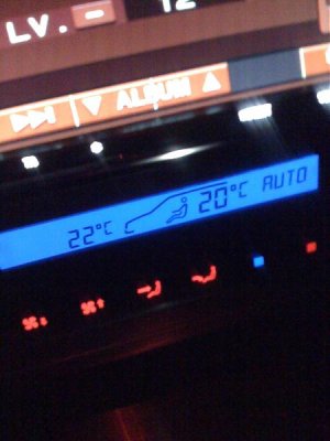

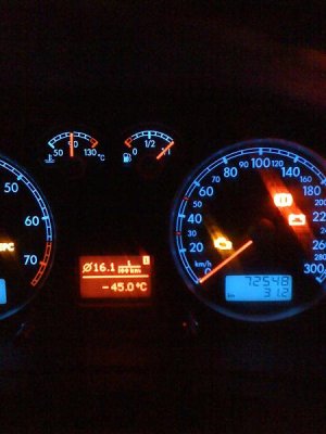

zuerst zeigte sie nur 3 Striche an wie es sonst nur kurz nach dem einschalten der Zündung war. Nach Neustart des Motors kurz mal -45 Grad. Inzwischen Dauerhaft wieder 3 Striche ... Das kömische daran ist, dass die Anzeige in der klimatronic stimmt ?

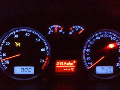

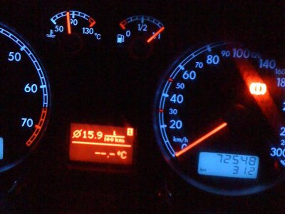

Gestern Abend auf dem nach Hause Weg nach ca 20 km Fahrt zeigte der Tacho wieder die Temperatur - Wackelkontakt ?
Heute morgen auf dem Weg in die Arbeit wieder nur "---" - die Anzeige für Aussentemperatur im Climatronic Display funktioniert immer.

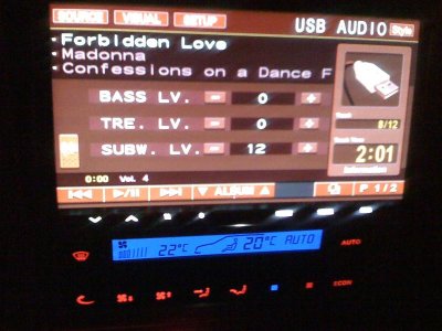

PS: Bevor Fragen aufkommen: Es ist das Alpine IVA-W505 (das ganz neue) :great:

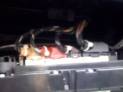

So es gibt Neuigkeiten... Fehlerspeicher ausgelesen. Einwandfrei 0 Fehler. Habe dann einen heissen Tip bekommen.
Die Messwerte vom Temperaturfühler kommen am Climatronic Bedienteil an und werden dort dann weiter an das Tachodisplay geleitet. Ergo, Bedienteil abgeschraubt und nur an den Kabeln baumeln lassen. Die Anzeige ging wieder.
Wieder zusammengeschraubt ging immer noch (gefreut), gefahren wieder weg. Danach mit losem Bedienteil rumgefahren und immer wieder an den Kabeln genoddelt... mal gehts mal gehts nicht. Meine Diagnose war Kabelbruch (Pins sehen in Ordnung aus).
Durch einen Zufall habe ich nun folgendes festgestellt:
Wenn ich mit dem Daumen auf das Gehäuse drücke, direkt unterhalb der Aussentemperaturanzeige in der Höhe von "tronic" auf den Schriftzug zwischen Display und Bedientasten - dann funktioniert die Anzeige im Tacho !
Sobald ich den Daumen wegnehme Anzeige wieder tot. Das lässt sich beliebig wiederholen. Neue Diagnose: Climatronic Bedienteil defekt ?
