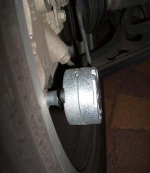

Hast Du vielleicht mal Bilder, wie die montierten Tilgergewichte aussehen? Ab und an quietscht unserer beim bremsen+einlenken auch!Wie werden die blöden Dinger denn befestigt, ist es ein großer Arbeitsaufwand?

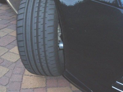

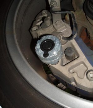

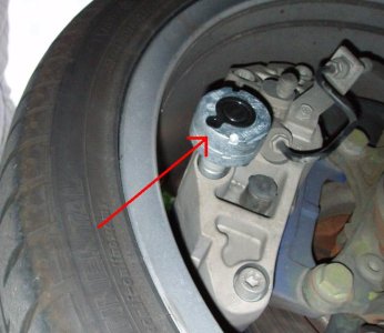

Hier sind ein paar Bilder, auf denen man die Tilgergewichte gut sehen kann - sind alle von TSR32, der hoffentlich nichts dagegen hat :-*
Ich hab' sie auch seit einiger Zeit verbaut, das Quietschen ist deutlich leiser geworden, aber noch vorhanden. Bei mir quietscht es aber eher sporadisch.

Danke für die Bilder! Die Montage kann ja auch nicht so problematisch sein, schaut rechr easy aus...
