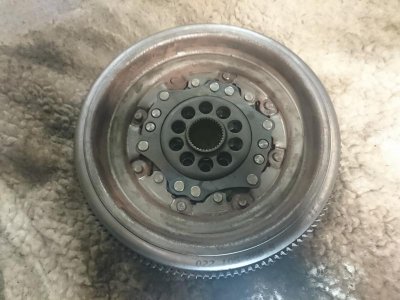

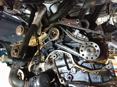

Alt 01.11.2017, 20:57   #25
Sunshinelive
AW: DSG - Getriebe ausbauen BFH Motor
Habe heute das Getriebe ausgebaut.
Jetzt kann ich die Steuerkette wechseln.
Morgen geht es weiter
Sunshinelive ist offline

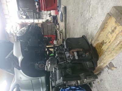

Alt 01.11.2017, 21:02   #26
Sunshinelive
Ich habe ein DSG drin und habe das heute ausgebaut

Alt 01.11.2017, 22:22   #28
Avatar von .:r-line
Zms auf kippspiel und federkraft getestet?
.:r-line ist gerade online
Alt 01.11.2017, 22:34   #29
Sunshinelive
Dann wäre das ja geklärt.
Wenn ihr euch jetzt noch auf einen Beschreibungs-Thread beschränken würdet, wäre es perfekt.
Also eigentlich ist es fast das gleiche.
Habe da keinen besonderen Unterschied gemerkt.
Du kannst die Anleitung so verwenden.
Beim Winkelgetriebe ist die Schraube im Flansch versteckt.
Darauf muss erstmal einer kommen
Ja habe vorhin das Schwungrad getestet.
Es lässt sich außen um ungefähr 3.5cm drehen und Kippspiel ist auch vorhanden.
Das wird dann bestimmt durch sein.
Alt 01.11.2017, 23:24   #30
Avatar von .:r-line
Das ist somit hinüber und das mit der Schraube habe ich mehrfach erwähnt
