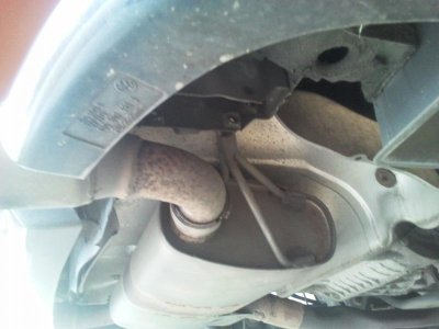

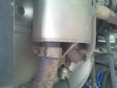

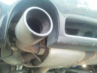

Hi,
hab bei meinen klemmschellen an den endrohren entdeckt, dass die außenhüllen auf beiden seiten komplett durchgerissen sind.
habt ihr das bei euch auch? oder fährt hier keiner mehr mit Serien-AGA?
ich denke nicht, dass es ein problem darstellt. so festgerostet wie solche verbindungen erfahrungsgemäß sind wird sich das denke ich nicht lösen. Aber sieht schon böse aus finde ich...

AW: Klemmschelle der Endrohre durchgerissen
Der Zahn der Zeit ...
Sind die Schellen OEM dran?
Ja sind sie
jo sind OEM Schellen und OEM AGA.
wie gesagt ich sehe das erstmal nicht als problem an. Wenns natürlich durchrostet wie bei mecki wirds natürlich schon problematisch.
ich schätze, dass man beim entfernen der Schelle mehr kaputt macht, als wenn es einfach so bleibt.
Wenn dein TÜVer das sieht, wirst du aber ein Problem bekommen
TÜV hats entweder nicht gesehen oder nicht negativ berwertet.
Schaut bei mir genauso aus. Bis jetzt hälts...
(Ja, habe schon geschaut dass ich nicht zu denen gehöre, die auf der Autobahn Teile verlieren)
Das hatte ich auch alle 2 jahre, abhilfe schaft edelstahl schellen oder direkt anschweißen, letzteres ist jetzt bei mir, hat nur noch genervt
