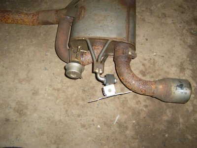

könnte mal ein Turbofahrer bitte ein Bild von einen Bypass reinstellen wie er immer gemacht wird bei einem Umbau egal ob Turbo oder Kompressor sollte doch einer rein gemacht werden. Hab heute meine AGA ausgebaut und bin am schauen wie sowas eigentlich aussieht deshalb bitte mal reinstellen

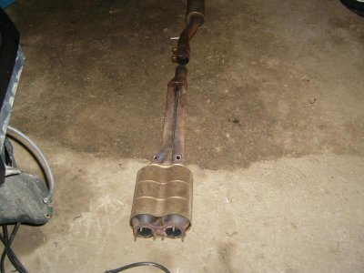

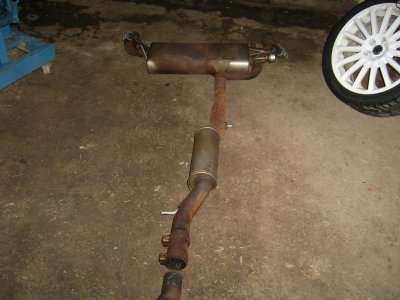

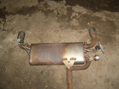

Hier hab ich mal Bilder gemacht wie meiner aussieht

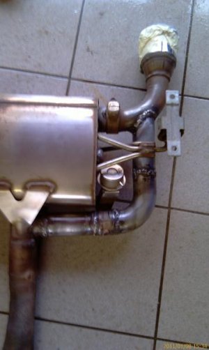

Hey Paddy in meinem thread : aktuelle bildaaa ist ein oder zwei Fotos von meiner Turbo AGA mit Bypass drin.
Weis nur die Seite nicht mehr genau , müsste so bei 20 sein....

is doch pippifax :D brauchst doch nur das rohr,ab der klappe,was in den endtopf geht,kappen und direkt ins enrohr verlängern;) das "loch" vom endtopf verschliessen und fertisch...

Ich schweiss da noch nen 2ten dann rein mit ner 2ten Klappe dann ist ja kein großer aufwand. Dachte es wäre schlimmer :p

Habs auch so gemacht + VSD Ersatzrohr = Hammersound !!!:great:
