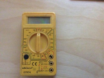

Die Skalen/Messbereiche sind leider nicht zu erkennen. Ansonsten ist das doch ein normales Multimeter, mit dem es gehen sollte *noahnung*

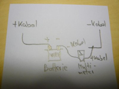

Meine Zeichenkünste sind jetzt nicht so dolle, aber im Prinzip musst du neben dem korrekten Messbereich (erst mit dem großen Bereich beginnen und dann sukzessive runterschalten, bis etwas angezeigt wird) wie folgt anschließen:

Das sollte besser sein.
Genau - einfach auf 200m DCA schalten und wie oben beschrieben anschließen.
Edit: Um den Stromstoß beim Anschluss zu verhindern, am besten erst mit einem weiteren Kabel Batterie-Minus und Minus-Kabel des Autos verbinden. Dann Messgerät anschließen und dann die Verbindung wieder lösen.

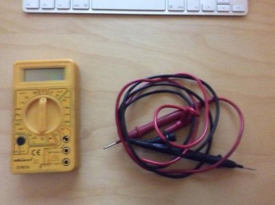

Hm...???
Hab das heute nochmal genauso mit dieser Einstellung am Multi gemacht. Aber irgendwie bekommt der bei dieser Messung anscheinend keinen richtigen Kontakt. Ich kann mir das nur dadurch erklären, dass es an den Messspitzen liegt. Wenn da der Kreislauf durch das Multi geschlossen werden würde, müsste ja auch z. B. die Kofferraumbeleuchtung leuchten. Halte ich ein Überbrückungskabel an den Minuspole, ist sofort ein Kontakt da.

Ein Kabel kommt ins obere Loch , das andere ins untere ..
Und dann auf 10A schalten .
Aber !!!! Wenn du aber damit , ausversehen die Spannung Mist ,raucht dir das Messgerät ab !!!
