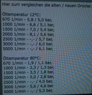

ich habe im April ´09 bei 27000 km das LL gegen das M1 0W40 ersetzt. Davor LM Motor Clean rein, vor der Werkstatt 20min. laufen lassen, dann rein auf die Bühne.
Heute, keine 4000 km später, konnte ich bei niedrigen Temp. (Öl um 0 Grad) feststellen, das mein Öldruck bei ca. 2000upm schon sehr hoch ist (7,5-8bar). Meine Kette rasselt nicht, sieht soweit auch sauber aus, aber ich glaube das der Druckregelbolzen in der Pumpe durch den Wechsel auf das 0W40 oder irgendein Ölkanal verstopft ist.
Werde mal bei meinem :) vorsprechen und berichten. Weis nur noch nicht, wie ich den klar machen soll, das der Öldruck zu hoch ist, weil wenn ich denen die MFA XP zeige, kriegen sie den Mund bestimmt nicht mehr zu*lol*

aber wenn du so hohe Drücke hast, würd ich schnell die Pumpe tauschen.... bei mir waren´s auch knapp 8bar.... mit der neuen und bei 0°C hab ich noch 6-6,2bar

Die 8 Bar habe ich nur, wenn er kalt ist, bei warmen Temp. gehts, aber auch da hab ich höhere Drücke als gewohnt. 80 Grad Öl, 2000 upm sind immer noch 4,5 bar.
Ein User (Name vergessen) aus dem Forum hat mal etwas zusammen gefasst, alte Ölpumpe mit 12 und 80 Grad vs. neue Pumpe ebenfalls 12 und 80 Grad:
war bei mir auch so... wenn der Motor warm war passten die Werte... deshalb erkennt man mit der VW-Anleitung eine kaputte Pumpe nicht früh genug. :p
Ich hab die Pumpe wechseln lassen.... lang bei ca. 300eur.
so einen Überblick habe ich auch mal gemacht:
