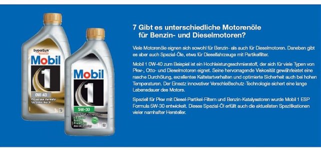

Diskutiere Welches Motorenöl benutzt ihr ? im Allgemein Forum im Bereich Golf 5 R32; Laut dem PDF auf der Pit-Stop Seite ist es das Mobil 1. In der Anlage ein Auszug vom Pdf
  • Welches Motorenöl benutzt ihr ? Beitrag #201

Erstens ist es das gute Mobil1 0W40 Öl,daß wir rein haben wollen.War selber dabei,als der Servicmann es aus dem 250 Liter-Faß gezapft hat!:great:
