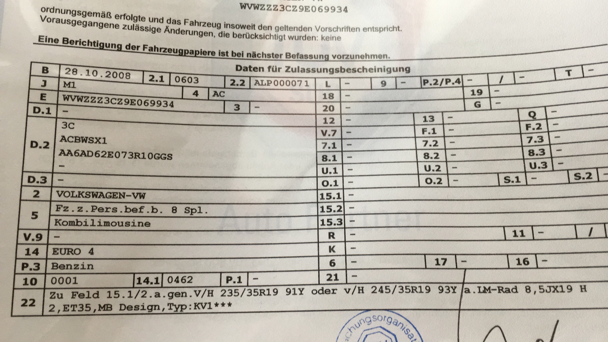

Diskutiere Welche Reifengröße bei 20“ auf Passat CC 3,6l??? im Räder/Reifen Forum im Bereich Passat R36; Vertippt, meinte 235/35 die gibts so weit ich weiß mit 91Y Gesendet von iPhone mit Tapatalk

3,5% Differenz, passt nicht.

Wer sagt dass es mir scheiß egal ist ? Ich hab das so eingetragen bekommen da mir laut tüv keiner den Tacho angleichen wird. Außerdem meinte der Prüfer das wäre nicht gut da ich im Winter wieder 18“ Fahre. Musst ja nicht gleich ausfallend werden *lol*

Das hat dir wirklich einer eingetragen???
Die Abweichung darf glaub ich max. 2% betragen und der Tacho darf dabei nie weniger sondern nur mehr anzeigen.

Jap. Er meinte das passt alles ?

Richtig und dann ging es um Tacho Angleichung die ja laut meinem Prüfer angeblich nicht gemacht wird, eingetragen bekommst du das denke ich trotzdem aber ich finde die Angleichung auch Mist weil du dann Sommer & Winter den selben Raddatz mit selben reifen Maßen fahren müsstest oder es jedes Mal neu angleichen ist mir auf Dauer zu viel Geld.

19 Zoll ist kein Problem, aber hier ging es um 20 Zoll:D
Und 235/35 R20 geht definitiv nicht
Aber du hast 19 und da passt alles

Dann musst du auf 20“ ja mindestens einen 245er fahren hab ich auf den 19“ auch

Mein Jott. Es geht nicht um die Breite. Sonder um die Höhe. Und 245/35 sind dann noch höher!
Er muss 235/30 fahren, damit der Umfang passt. Und dann passt die Tragfähigkeit nicht. Da ist der Kasus Knaxus!

Das einzige was er machen kann ist ablasten aber du bekommst niemals einen 88er eingetragen 90 sind realistisch. Muss meinen Kumpel mal fragen der fährt 20“ aufm R Variant
Was ein Unsinn.
Es muss am Ende nur jeder Raddatz den gleichen Abrollumfang haben!
Egal ob 18" im winter oder 20" im Sommer.
Und es muss angeglichen werden, sonst ist die Eintragung so viel wert wie dein Klopapier.

Du ich treib hier nix wildes ich kann dir das nur so sagen wie ich es gehört habe bzw wie meine Erfahrungen mit dem Thema sind kann ja sein dass mein tüver nix taugt dann ist das is ich kann das nicht riechen. Fakt ist ich bin immer gut gefahren so weit und in Kontrollen war immer alles in Ordnung.
