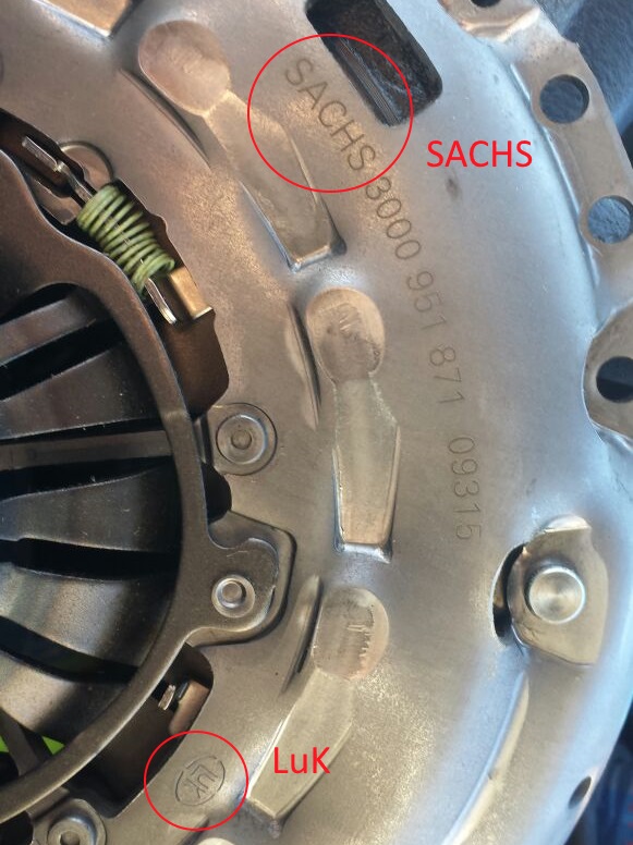

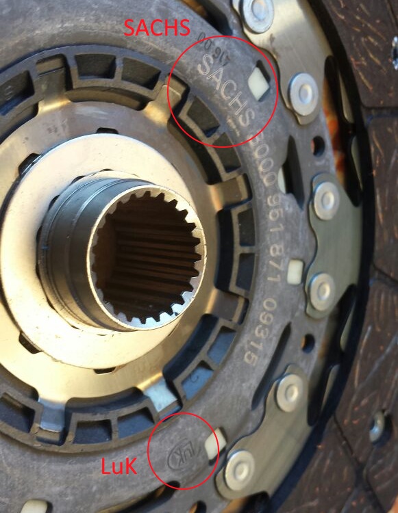

Zum Thema LuK oder Sachs:
Kauf am besten beide - und du wirst sehen, dass die gleichen Teile aus dem Karton kommen.
Im Folgenden siehst Du Originalfotos einer R32 SAC Kupplung von Sachs.
Vielleicht glaubst Du mir dann?
