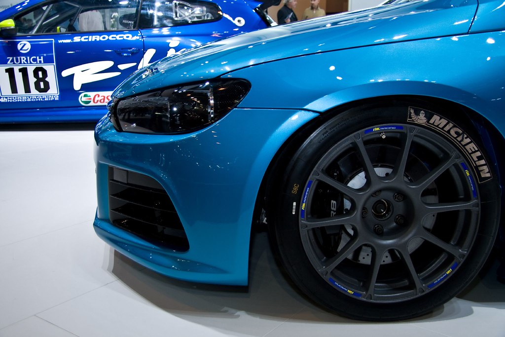

Also die Jungs verarbeiten wohl offensichtlich den R8 HA Sattel. Ist der eigentlich Baugleich mit dem TTRS? (laut VW USA) sieht man auf diesem Foto leider nicht.
http://farm4.static.flickr.com/3178/2410463562_a859f512c0_o.jpg
http://farm4.static.flickr.com/3557/3466620680_a02db1d38d.jpg?v=0
http://farm3.static.flickr.com/2480/3734375554_9cd79e7ff0_b.jpg
Aber welche Scheibe? Die 356 vom R8 HA evtl (auf dem Foto sieht es so aus) ? Adapter ?
Das koennte echt ne Loesung sein die gut funktioniert, die original ist und unter die Zolder passt (mit maximal 5-10mm Distanz)!
Auf dem Rocco sind sie auch diese 4 Kolben...?

Und wieso ist die Aufhaengung aus Alu ?
Wenn jemand mehr weiss und nicht oeffentlich schreiben will, gerne PN.
