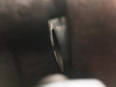

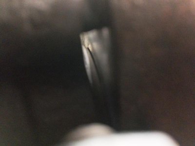

Hallo Leute,
gestern den Hobel nochmal auseinander genommen.
Anbei Fotos von der Wastegateklappe und -bohrung.
Man sieht, dass die Klappe oben nur ganz knapp schließen würde.
Problem ist, dass man die beiden Gussteile komplett zusammenschieben müsste um genau zu sehen ob die Klappe die Bohrung abdeckt.
Es kann also sein, dass ein sehr schmaler Spalt offen steht oder die Klappe grade so die Bohrung überdeckt, was ja eigentlich auch nicht optimal ist.
Ich hab mich dazu entschlossen die Originalteile zu besorgen Krümmer+Gehäuse, da die Software einfach darauf abgestimmt ist. Ich war Anfangs auch der Meinung, dass so eine geringe Größenänderung nichts ausmacht. Aber anscheinend schon. War trotzdem ok um Erfahrungen zu sammeln.
Danke euch für eure Beiträge :greater:
Das nächste Thema wird bestimmt bald kommen :p
Noch einen schönen Feiertag :party2:

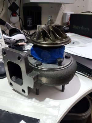

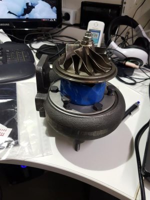

Ich hab jetzt auch das Gehäuse bei Turbo Zentrum bestellt .
Es ist ein original Garrett Gehäuse und sieht richtig gut aus .
  • Ursachen für späte volle Leistungsentfaltung (Turbo) Beitrag #38
Wenn das nun besser wird waere ich sehr ueberrascht.
  • Ursachen für späte volle Leistungsentfaltung (Turbo) Beitrag #40
20.10.2012
352
306
Ich gespannt was mit dem Gehäuse ist :)
Oder ob HGP doch etwas mehr als "kopiert" hat
