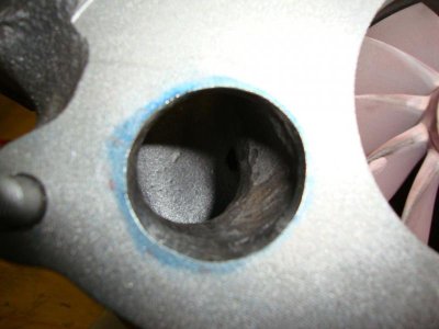

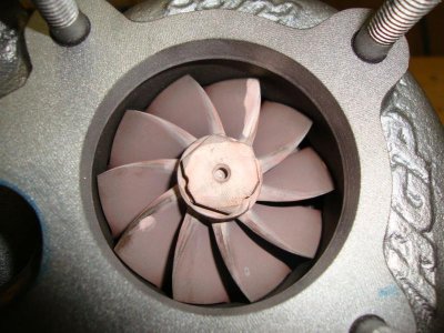

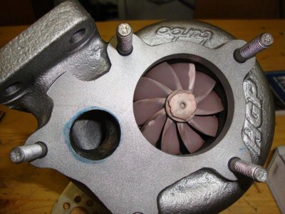

Jetzt auch mit int. Wastegate 1,5 bar möglich …
siehe:
http://www.turboelite.com/blog/?p=961
Ausgang der Abgasturbine wird um 4mm vergrößert und die Öffnung des Wastegates auf max. Größe (ca. 33mm).

macht ansonsten anscheinend aehnliche Probleme wie der 30er bei hoeherem Ladedruck.
  • Upgrade für HGP GT35 Turbolader Beitrag #3
Das klingt mal gut :great:
Falls es wirklich funktioniert, könnten HGP Kunden nun auch nachlegen. Mit anständigen LLK und einer guten Abstimmung dürften hier noch einige Reserven zu finden sein :great:
