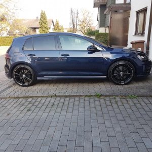

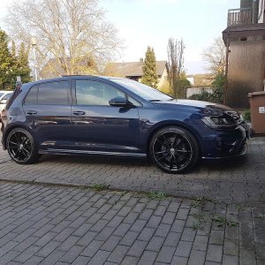

  • T-Pupser ist da Beitrag #197
der wird sich noch ein wenig setzen, wobei die Aufnahme an meiner Einfahrt auf Grund des ungleichen Untergrunds das Fahrzeug aus den Federn hebt. Also ganz so hochbeinig isser ned.
Ohne die Chromstripes gefällt mir die Felge in schwarz gar ned auf dem 7R zum dem Night Blue...naja mal sehen vielleicht lass ich die polieren.

Da gehören hellere Felgen drauf...
  • T-Pupser ist da Beitrag #199
sag doch die hellen Pretorias wären optimal gewesen, aber nun habe ich die so. Hab zwar eine Tausch Option, weiss aber nicht, ob das so taugt.
