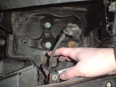

kann mir wer sagen was das für nen stecker ist ???
ist mit an dem kabelbaum von dem scheinwerfer

Könnte das eventuell die von Svenni erwähnte Vorbereitung für NSW aus einem anderen Fred sein?
Ist nur so ne Idee, da ich grad keinen Schaltplan zur Hand habe.
Sonst fällt mir auf die Schnelle nicht ein was das sonst sein könnte.
Hast du mal geschaut ob irgendwo etwas nicht eingesteckt ist? Wie sieht der Stecker an den Kontakten aus? Sind die blank oder sind die schon verwittert bzw. angelaufen? Ich kann mir nämlich nicht vorstellen, dass da offene Stecker im Motorraum rumbaumeln.

also der war unter dem steuergerät
nicht verwittert
geht auch alles wieder also nirgends vergessen....

Ist der nicht für die ALRW !?
