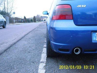

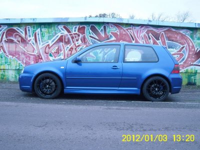

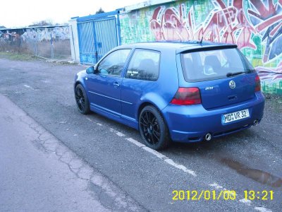

Hier mal paar Bilder..... Gewindefahrwerk kommt jetzt bald rein,dann siehts auch gut aus:great:
