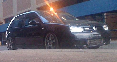

...wieso eine 7 zoll, tja diese gab es leider nicht anders von oz und das design hat mir ganz gut gefallen wegen der 5 speichen
felgen waren laut vorbesitzer für nen rs4 gedacht und verbaut gewesen, glaub ich auch, da der narbendurchmesser größer war.
hab da ein foto von einem golf im anhang. hat jemand nähere auskunft über ihn, oder mehr fotos

musste das bild erst verkleinern

wie schaut es mit dem foto aus, hat da jemand nähere infos außer das er im amiland unterwegs ist ?

einen 215er auf einem turbo ist aber etwas mager (hast doch ein turbo oder)*noahnung*???
ja ja das ist aber ein 3er !!! um den geht es hier aber net !
die felgen sollen auf meinen "r" so wie es der auf dem bild zu sehen ist
  • Felgen Tausch, Reifengröße Beitrag #16
auf dem foto hat der r aber einen llk,darum fragte ich :great:

ja der hat einen llk, aber ob nen kompressor oder turbo , keine ahnung !
deswegen such ich auch ganz dringend mehr fotos von dem fahrzeug !!!
meiner ist weitesgehend original *lol* geblieben.
achso ich dachte der auf dem foto sei deiner sorry*buck*
