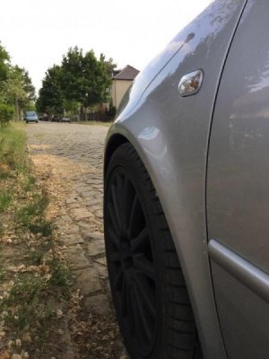

Hab ma geschaut, also so über den daumen gepeilt sind da etwa 15mm zwischen der original flege und dem koti luft an der vorderachse (ohne space).
Was ich nicht erkennen kann, wieviel platz zum stossi und felge an der vorderachse noch ist... Wäre ja ma interssant wegen na 8,5jx19 und 32et
  • RS WHEELS CSR 2 FELGEN 8,5x19 5x100 GOLF 4 Beitrag #26
Et32 nur mit einem sehr schmalen 225er
Conti etc mit ihren breiten Felgenschutzkanten fallen gleich durch
