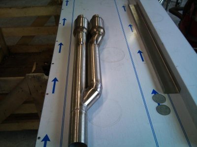

So hab mal bissel gebrutzelt der rest hinten raus ist auch zur hälfte fertig

  • R32 AGA bypass Beitrag #129
WOW sieht geil aus!! :great::great:

was sind das für kat`s

was das für ein durchmesser? warum gehst du ab der zusammenführung im selben durchmesser weiter??? sollte ab da doch größer werden?
die zusammenführung sieht für mich nicht soooo strömungsgünstig aus*noahnung*

Ja bin Metallbauer daher kann ich auch bissel brutzeln auch mit Wig
Ja Oli normal hätte es da auch die 63,5 mm getan und ab der zusammenführung halt 76mm weiter aber Ich habs halt so gemacht bevor ich nochmal Rohr besorgen musste in 63,5mm und habs dann darum liegen mach ich es halt in 76 komplett, ist eh egal brauchen tu ich den Querschnitt eh net da vorne.
Normal hätte es da auch der Orginale Teil getan denk ich aber wenn man mal was macht dann macht man halt.
Aso und das mit dem Strömungsgünstig ist eigentlich ok denk ich ist ein Schweissbogen das ist schön rund sieht man nur net so gut aufm Bild
200 Zellen Kats

zu groß gibts net;) muss ich meiner perle auch immer wieder sagen8)*buck*
mit der zusammenführung meinte ich ein Y stück! so könnte das ja zu ungünstigen verwirbelungen /rückstau kommen*noahnung*
frag doch mal den AGA gott dazu...bissi wird er schon aus dem nähkästchen plaudern:-D

ich weis schon wie du meinst dann ist der Knick nur halb so groß und die beiden treffen sich in der mitte das wäre natürlich optimal aber das Ding nochmal zerlegen brauch ich net :p Soviel Druck wird da lang net ankommen wie bei dir :D
Kommt drauf an was groß genung sein muss *buck*
