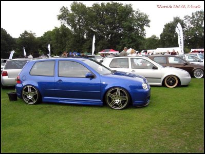

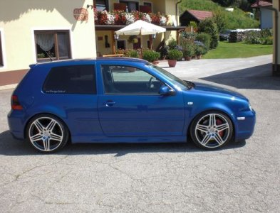

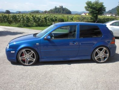

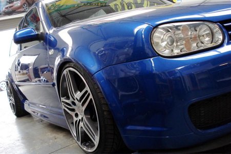

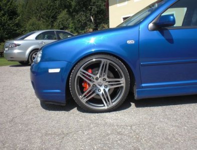

Hallo!
Ich hab die Felgen auf meinem drauf in 8,5x19 ET56 mit 225/35 ZR19 und 20mm Lochkreisadapter an der VA da es sich mit 15mm nicht ausgeht weil die Felge sonst am Stossdämpfer schleift und HA fahre ich 40mm pro Seite!
Ich hab aber einen 4er .:R und da passt es ohne weitere veränderungen!
Meine haben einen Lochkreis von 5x130 aber es gibt sie auch in 5x112 mit Gutachten für den Golf 5 und sehen fast gleich aus!
Hab auch ein Bild von den anderen mit dran gehängt und die E-Mail adresse!
http://www.bruckmueller.at/rtc-bruc...6798&VehicleID=46799&RimModelID=50881&SelInch=
