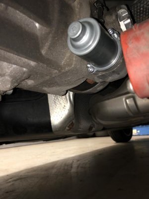

Hier gibt's auch mal wieder was neues.
Große Inspektion stand an; gewechselt wurden Öl & Filter, frisches Addinol kam rein, neuer Luft- und neuer Pollenfilter. DSG-Öl wurde letztes Jahr schon gewechselt, so waren jetzt die Haldex mit Filter, das Diff- sowie der Winkeltrieb dran und bekamen frisches Öl

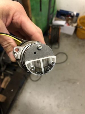

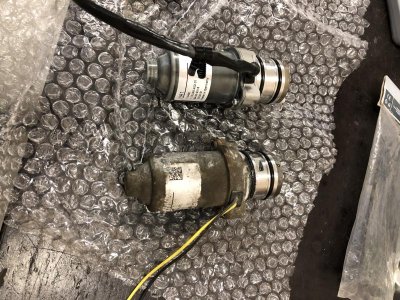

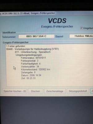

Ab und an hatte ich Probleme mit der Haldex, die nicht immer funktionierte. Beim auslesen gab es immer wieder sporadisch einen Fehler, welcher nach löschen paar Tage wegblieb aber irgendwann wieder da war. Hat man auch gemerkt gerade wenn es mal nass war auf den Strassen. Gehofft hatte ich ja das es mit dem Haldexölwechsel getan wäre, aber leider war dem nicht so. Fehlermeldung kam wieder.
Also habe ich noch die Haldexpumpe erneuert mit nochmal neuem Öl, und seitdem ist Ruhe im Fehlerspeicher und Traktion vorhanden :great: .
Hier noch paar Bilder von der alten und neuen Pumpe.
