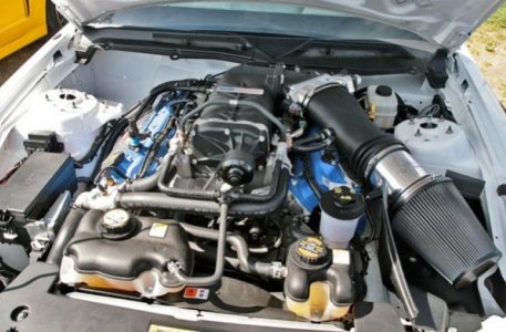

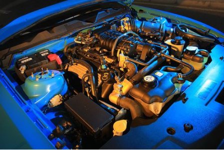

Also einen ganz offenen Pilz anstelle des Filterkastens zu fahren halte ich auch für unsinnig. Klar, klingen tut das mit Sicherheit sehr geil, aber wenn der Gedanke, dass man weniger Leistung hat als man haben könnte, die ganze Zeit mitfährt, dann würde mir das keinen Spaß machen;)
Wenn man schon einen Filterpilz (bitte von einem namhaften Hersteller, weil die Filterwirkung und der Luftdurchsatz bei Billigteilen nicht gesichert ist) fahren möchte, dann mit Heißluftabschirmung wie z.B. beim Ford Mustang Shelby GT500 ab Werk
Hab jetzt kein besseres Foto im Netz finden können, aber man sieht den Filter und die Kammer drumherum noch gerade so fahrerseitig hinter dem Scheinwerfer. Zusätzlich nochmal ein Tuningfilter für diesen Wagen. Sieht aber nicht so gut gemacht aus wie im Serienzustand.
