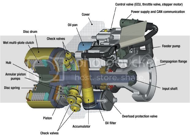

Hallo Zusammen!
Kann mir jemand sagen wo der Ölfilter der Haldex-Kupplung sitzt? *noahnung*
Danke!
Gruss
Marcus
  • Ölfilter Kupplung Beitrag #2
jesses
jesses
13.07.2004
1.233
Schematisch sieht das so aus....
Müsste dann von unten zugänglich sein.

jesses
jesses
13.07.2004
1.233
Benji schrieb:
Woher bekommt man denn so tolle Zeichnungen?
Speziell VW/ Audi spezifische?
Die ist ein Fundstück aus dem Ami-Forum, die posten ab und an sowas.
Die Haldex-Kupplung ist sehr gut und bei regelmässiger Wartung (Ölwechsel) nahezu unkaputtbar.
