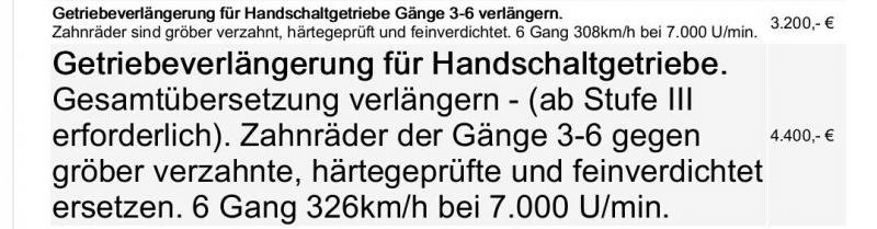

Welche Version hattest du? Bis 308 oder 326?Taugt also auch nicht wirklich die hgp Lösungen?

Es ist und bleibt ein 3 wellen Getriebe. Mehr muss man nicht sagen.

Die HGP Lösung taugt nen Sch....
Sind einfach gängige Dieselübersetzungen.....

Bullshit...das bricht alles wie Zahnstocher! MQ500 wirds werden...

Warum sprechen die dann von extra angefertigten, grob verzahnten etc....
*buck*
Weil es Gauner sind.
Das Zeug kommt aus der VW Schachtel in dein Getriebe und gut ist:p
BTS hat mir damals auch das Getriebe gemacht, aber nur zu einem Bruchteil von dem was HGP dafür aufruft.
Geldmacherei ohne Ende :great:

ich habe letzten Winter nach Zahnausfall 5.ter Gang mein Getriebe geöffnet und die Zähne der Zahnräder gezählt und mit dem **** verglichen und dann den 5.ten Gang vom 130 PS TDI bestellt und eingebaut > mein FAZIT: da waren vorher auch zu 100% VW Originalteile verbaut. Wahrscheinlich werden die für den TDI im Werk schon speziell gehärtet , etc. Die Tuner verkaufen nur Ihr Wissen ! ;)
