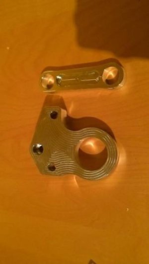

Hi Vincent,
mach ich auch gern, ausführlich dann wenn die Kiste wieder endlich läuft und ich ein paar Fotos gemacht habe.
Ansonsten bin ich ein Member der ersten Stunde (also seit 2003), habe aber nie wirklich viel geschrieben, dafür aber immer umso interssierter gelesen. Derzeit habe ich einen Golf 4 R32 Handschalter und einen Golf 4 R32 HGP Turbo mit DSG. Der letztere wird derzeit auf MQ 500 umgebaut.
Da dieses Projekt (noch) kein Standardumbau ist gehe ich davon aus, dass das nicht völlig problemfrei über die Bühne geht. Entsprechend würde ich mich hier über Tipps vom whity sehr freuen.
@whity: Zum Beispiel woher du die verkürzte Drehmomentstütze hast?
Vielen Dank und Gruß an alle
Christopher

Kannst du mir verraten woher du die verkürzte Drehmomentstütze hast?
Der Motor muss ja leider um einen cm nach vorn versetzt werden. Hast du da auch geänderte Motorlager eingebaut oder Adapter verwendet?
Danke
  • MQ 500 Umbau Beitrag #50
whity r32
whity r32
10.06.2004
1.181
Motorlager sind von Vf
Drehmomentstütze hab ich anfertigen lassen
