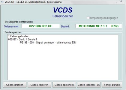

Hallo Leute,
musste heut bei meinem Dad den Fehlerspeicher auslesen...kennt jemand von euch das Problem (Auszug aus dem Fehlerspeicher unten)? Ist das mehr Lambdasonde oder kann es auch vom LMM her kommen?
Danke schonmal!

Lmm prüfen , Motor auf falschluft prüfen.

motor auf falschluft hab ich bereits geprüft, konnte ich nichts feststellen. ich hätt auch eher an den lmm gedacht, aber der fehler ist sporadisch. hab den fehlerspeicher vor ca. 4 wochen schonmal gelöscht, da war bis heute wieder ruhe.
er hat auch keinen leistungsmangel oder etwas dergleichen...komische sache

wie kann ich denn den luftmassenmesser prüfen ohne einen neuen probeweise einzubauen?

LMM ausbauen und VORSICHTIG mit Bremsenreiniger von beiden seiten durchspülen.
Fehler löschen und warten...8)
Hat bei mir geholfen.
