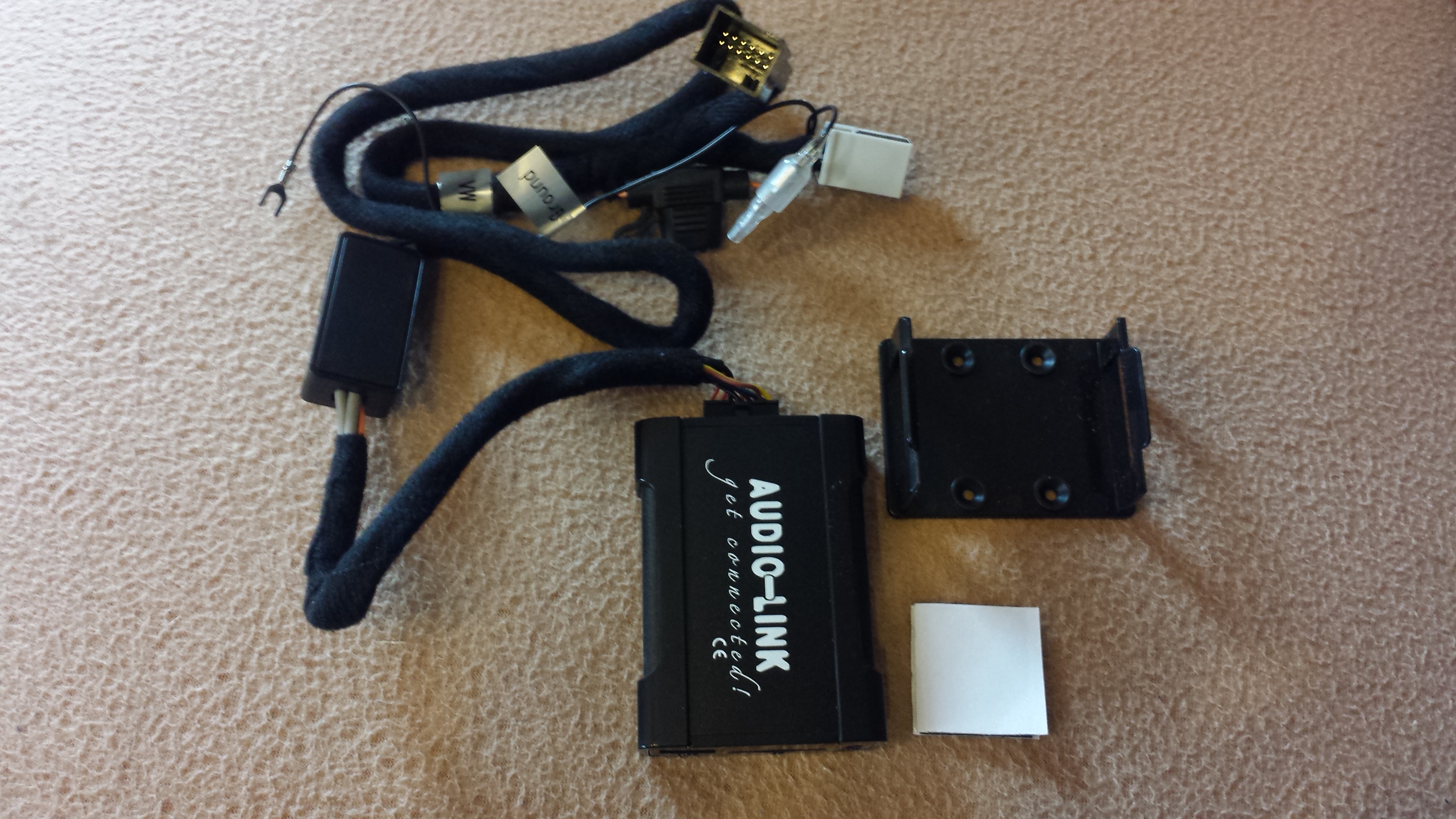

Der Adapter und sein Kabelstrang machen einen guten und soliden Eindruck.

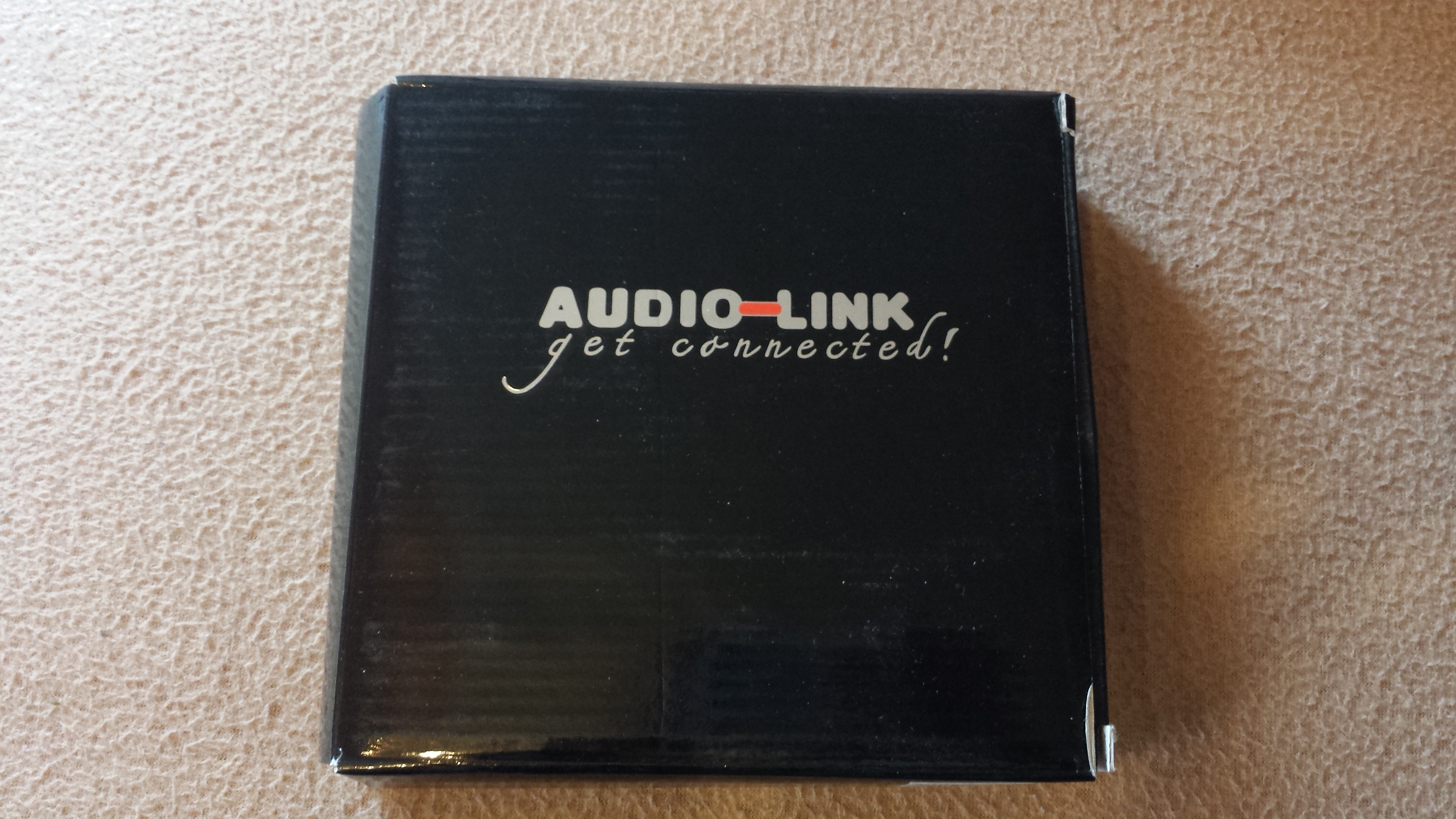

So ists angekommen:

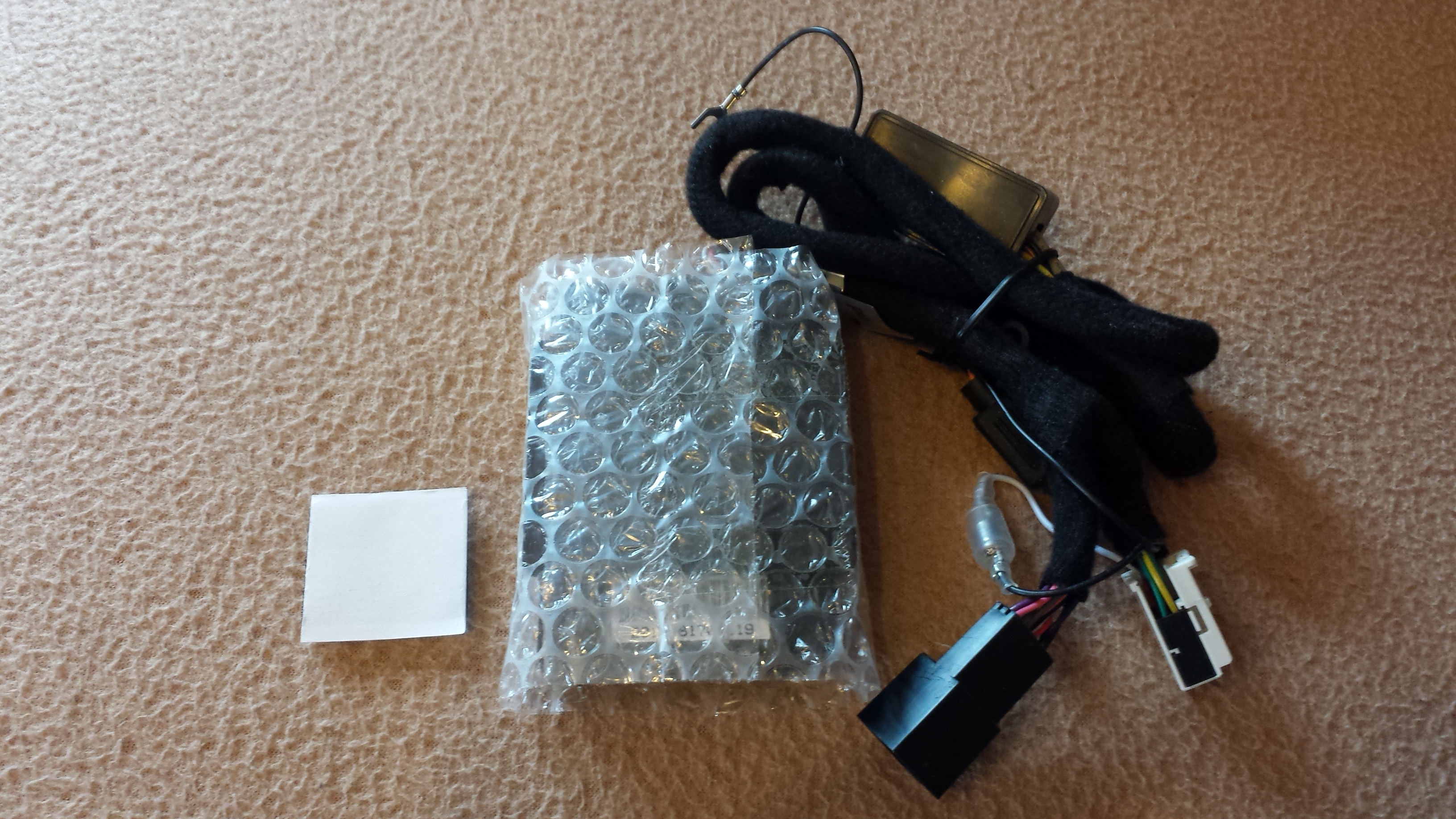

Die grobe Übersicht des Päckchen Inhalt:
Der Inhalt ausgepackt:

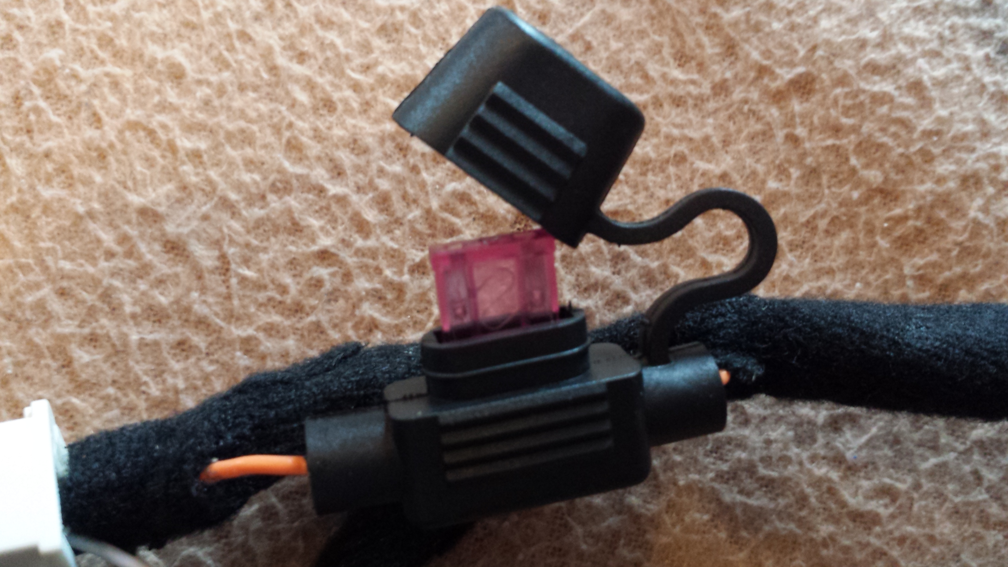

Positiv: Der Adapter ist extra abgesichert:

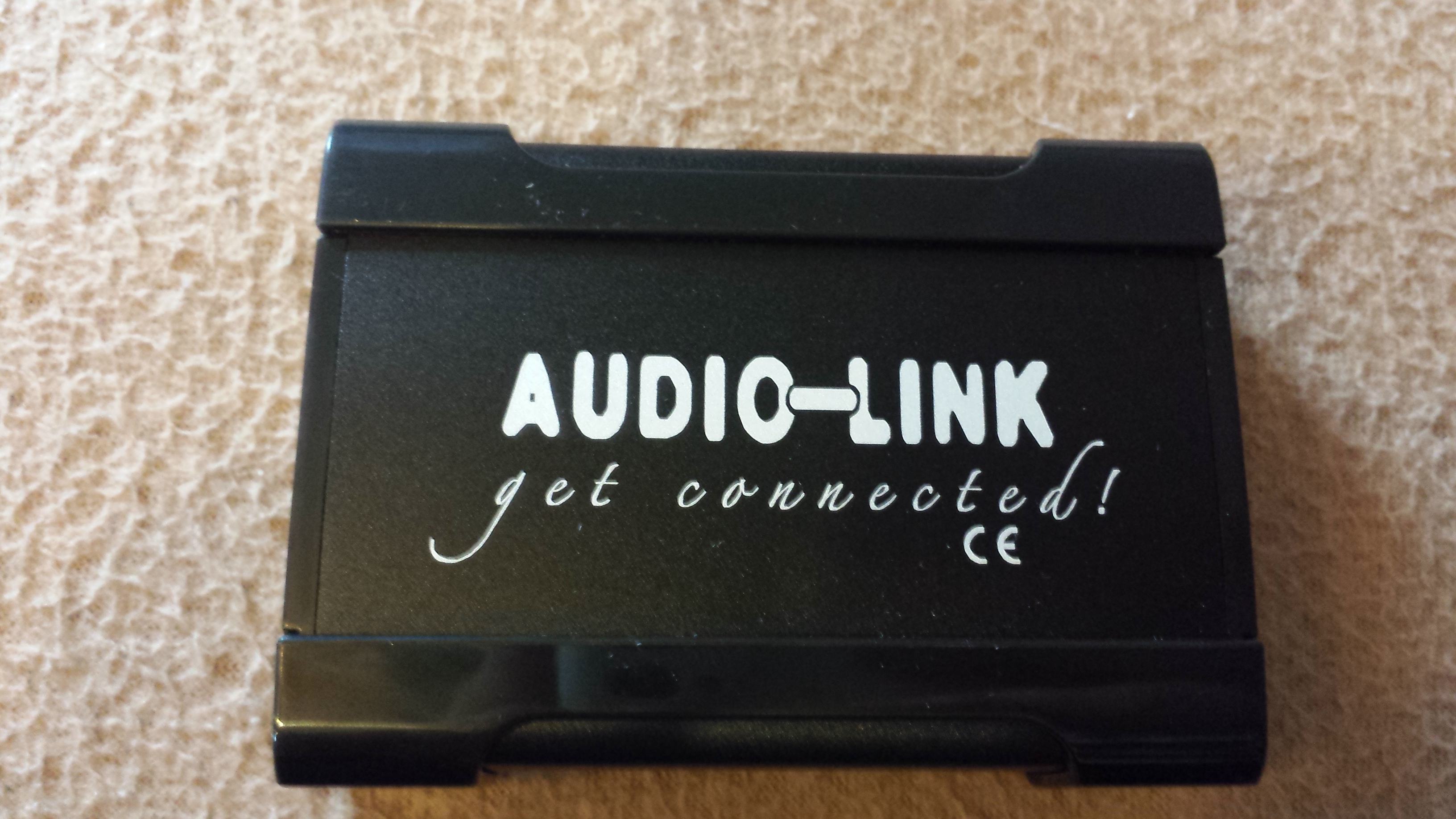

Das Herzstück:

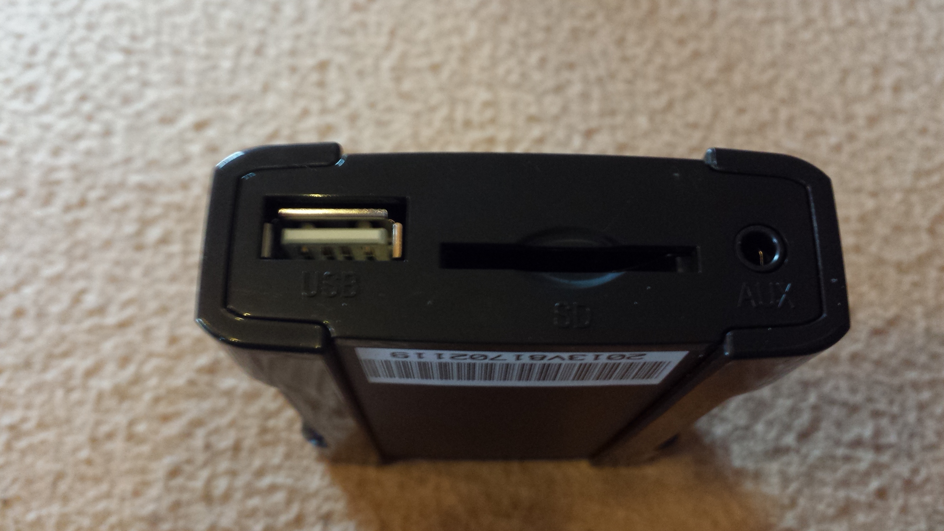

Das Herzstück von vorn:

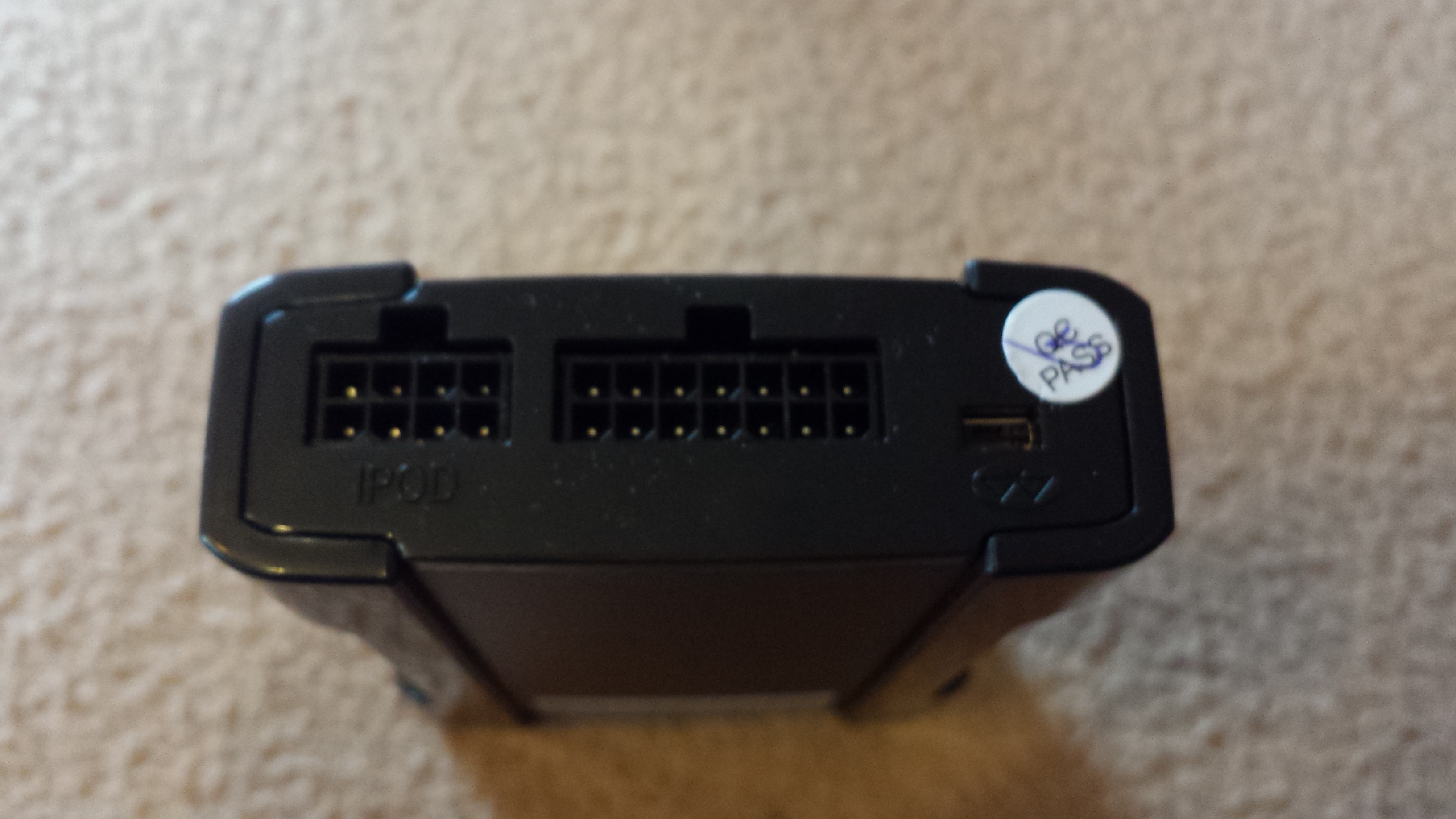

Das Herzstück von hinten:

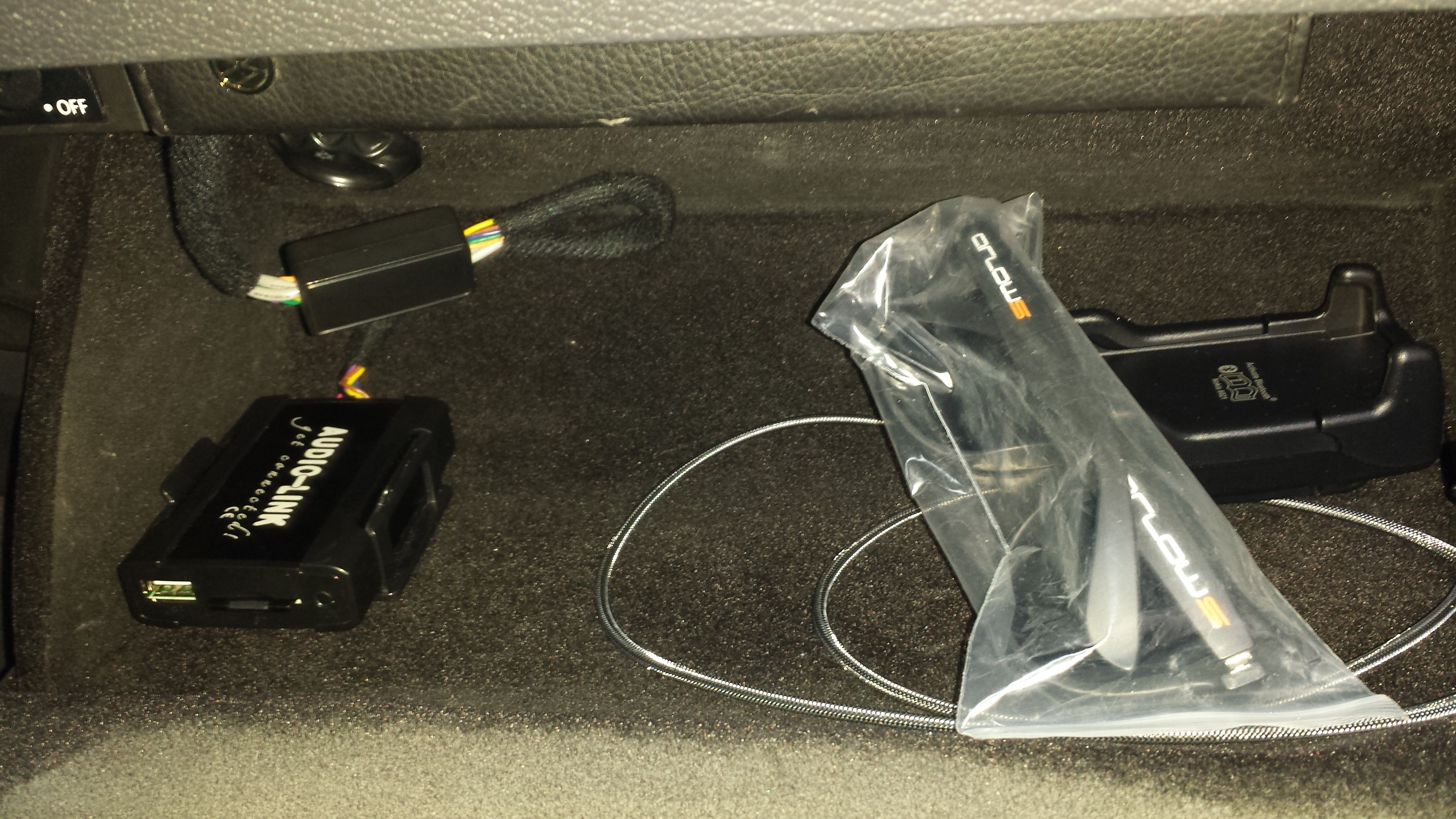

Zum Schluss im Handschuhkasten mit beigelegtem Befestigungsmaterial installiert:great::
Als erstes habe ich meine SD-Karte nochmals ins FAT32 Formal formatiert, um sicher zu gehen.
Daraufhin habe ich habe den Adapter nach Anleitung angeschlossen, verlegt und wollte ihn anschließend ausprobieren.
Die Betonung liegt auf wollte... denn erst wollte der Adapter nicht so, wie ich wollte, es regte sich nichts, auch nicht nach mehrmaligen hin und her schalten im MFD.
Dann bin ich auf die Idee gekommen, das Auto einfach mal in Busruhe zu versetzen, damit sich das MFD mal beruhigen kann, also Auto abgeschlossen, 5 Minuten gewartet und wieder aufgeschlossen.
Wie sich rausstellte war das eine gute Idee, MFD gestartet, 2 mal auf "CD" gedrückt, ein bisschen gewartet und siehe da, langsam baut sich das Interface mit den einzelnen CD's auf :great: Die Erleichterung war groß, ich dachte erst mein MFD sträubt sich gegen jegliche Adapter *lol*
Aber alle Aufregung umsonst, es funktioniert ja jetzt zum Glück.
Noch was zum Adapter, wie schon gesagt, der Adapter macht auf mich einen guten Eindruck, dies zeichnet sich auch in der Wiedergabe wieder.
Die Musik wird in einer guten und Rausch freien Qualität wiedergegeben, dass ist ein riesiger Pluspunkt.
Der Kabelstrang ist lang genug um damit eigentlich überall hinzukommen, wo man möchte.
Der mitgelieferte Halter und das Klettband sind sehr praktisch um den Adapter im Handschuhfach zu vertauen.
