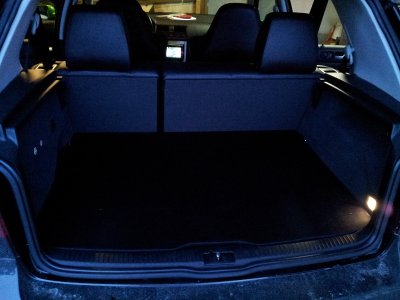

ich werde wohl die meiste zeit ohne abdeckplatte fahren, da ich den kofferraum sehr selten brauche. für den fall, dass ich doch mal etwas transportieren muss, haben wir eine abdeckplatte mit sprühkleber eingesprüht und mit schwarzem stoff bezogen, welche dann den eigentlichen kofferraumboden bildet:

an den relevanten stellen, an denen sich unmittelbar darunter der subwoofer und die reflexrohre befinden, haben wir sehr viele löcher gebohrt, die dann den druck durchlassen. ist aber leider mit soundeinbußen. deswegen die meiste zeit ohne platte ;-)
