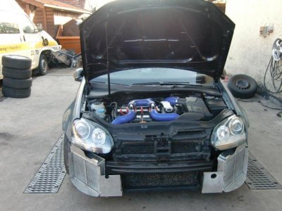

Was mich ja mal interessieren würde ob man bei nem 35 iger Lader die dicken HGP BigLLks verbauen kann?!
Die Abmessung der linken und rechten HGP BigLLK ist je:
430x240x60 = 6.192 ccm = 12.384 ccm
Hat wer zufällig Bilder von den großen Hgp Kühlern?
Wagner kommt z.B. mit seinen beiden seitlichen RS4 LLK (255 x 265 x 90 mm) auf 6.080 ccm = 12.160 ccm.
aber die passen bestimmt nicht ohne die Serienschläuche zu verändern.

Klar kann man die verbauen.
Klaus wollte mal vor einem Jahr die Teile nachbauen. Bis heute ist da nichts passiert. Er hat ja einen Kunden der die drin hat.
  • Ladeluftkühler Beitrag #77
Gast7074
Respekt!
Die sehen so aus, als ob die gut funktionieren!

Oder unsere LLks von Schweitzer umändern lassen
von 225x221,5x86 mm auf die Maße vom Hgp Kühler 430x240x60 = 6.192 ccm = 12.384 ccm
nur würde ich sie dann nach hinten in tiefe mehr verbreitern lassen damit man nicht soviel wech schnibbeln muß.........auf dem Bild ist ja nur etwas vom Schloßträger entfernt
worden.
