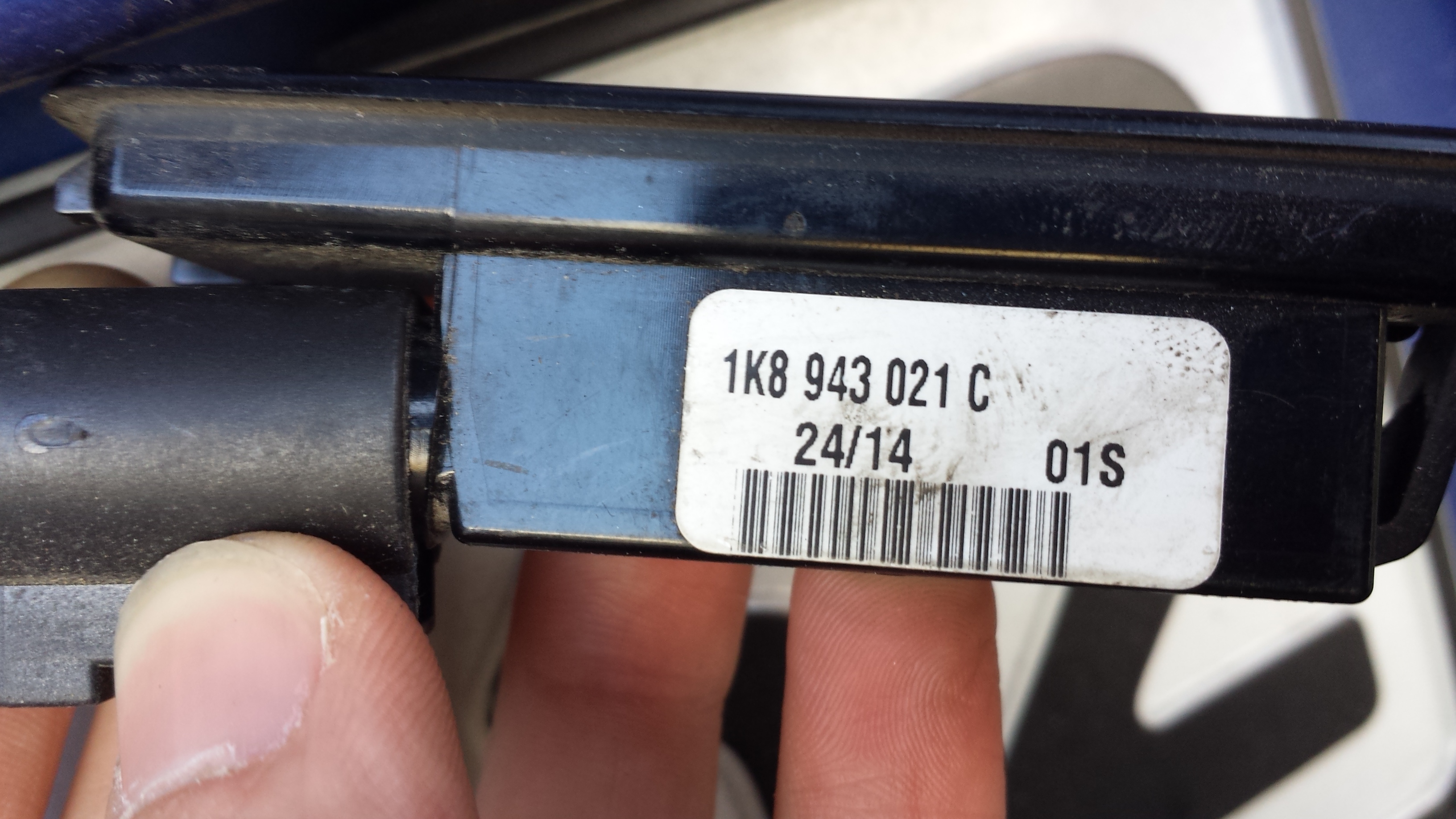

Wie in meinem Post schon geschrieben, habe ich heute auf LED-Kennzeichenleuchten umgebaut.
Habe mir die Leuchten mit der TN: 1K8 943 021 C besorgt, die funktionieren einwandfrei ohne Adapter und ohne Fehlermeldung.
Wie auch schon in meinem Post geschrieben, Bilder im dunklen folgen, im hellen vorhin haben sie sich schon mal nicht schlecht gemacht.
Für den Umbau benötigt man entweder einen langen Fingernagel oder einen kleinen Schraubenzieher, wenn man dies beisammen hat, ist der Umbau in großzügigen 5 Minuten von statten :great:

Nehme an das sind die originalen? Vom 5er oder 6er? Was kostet der Spaß?

Update nach der Montage und 2 Stunden fahrt:
Ich habe bei 3 von 10 Motorstarts einen Ausfall der KZ-Beleuchtung und ich erhalte die Warnmeldung Kennzeichenbeleuchtung defekt. Wenn man den Motor ausmacht und wieder einschaltet, ist es meistens wieder ok *noahnung*.
Habe das ganz normal installiert, alte vom Stecker und neue drauf, wieso kommt dann diese Meldung? Habe die selben bestellt wie Domi und da gehts scheinbar auch ohne Probleme....
