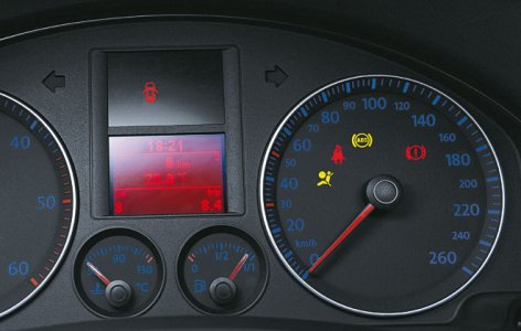

Dies kann ich ganz einfach bestätigen, weil ich in meinem Cockpit zwar zwei Paddel am Lenkrad besitze, aber nur die folgende MFA habe, --> siehe Anhang.
Achtung das Bild ist nicht mein R32, sondern ein Picture vom Internet, aber wichtig ist die MFA und die sieht bei mir genau gleich aus, also leider
keine MFA+.
Vielleicht sind die Unterschiede ja auf die Jahrgänge zu schliessen.
