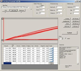

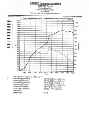

Hier mal eine Messung mit 1bar Ladedruck und eine DB Messung mit 1bar Ladedruck von meinem Auto. Klar ist das viel Leistung für den Druck keine Frage, ich verstehe auch was du meinst aber es geht. Ich weiss nicht wer hier alles angemeldet ist, denn es gibt mittlerweile einige mehr von den Fahrzeugen und es wäre sicher etwas kurzfristig gedacht Dinge zu behaupten die dann nicht eingehalten werden können. ;)
Es kochen alle mit dem gleichen Wasser, nur die Methoden es heiß zu bekommen sind mit Sicherheit verschieden.
PS: Die Messung wurde sogar um sicher zu gehen zweimal gemacht. 1x bei Rothe auf dem eigenen Maha Prüfstand und da kamen 550PS raus und bei Cartec und da kamen knapp 560PS raus.
Ok, dann hab ich mich hiermit offiziell eines besseren belehren lassen. Dann find ich es eine sehr ordentliche, im wahrsten Sinne des Wortes, Leistung.

Interessehalber: wie kams denn zu dieser Spitze zwischen 4500-5000U/min?
Am Anfang fängt das Diagramm recht "normal" an, also der lader baut seinen Druck so zwischen 2500 und 3500 voll auf und hält ihn dann da auch, wie ich mir das bei einem begrenzten GT35 auch vorstellen würde, sag ich mal.
Und dann bei 4600 nochmal so eine Spitze...
Muss ja eigentlich was mit der Steuerung zu tun haben, denn mechanisch kann man das außer über ein klemmendes Wastegate o.ä. nicht erklären.

Stimmt, das wollt ich auch noch wissen. Muss ja noch mal einen ziemlich Kick bei 4600 1/min geben.

Aber mal ehrlich Freunde, erst anzweifeln und dann nicht wissen was das sein könnte? :D;) Da fängt die Nockenwellenumstellung an zu wirken und wie du schon sagtest da gibt es nochmal extra Schub. :great:
