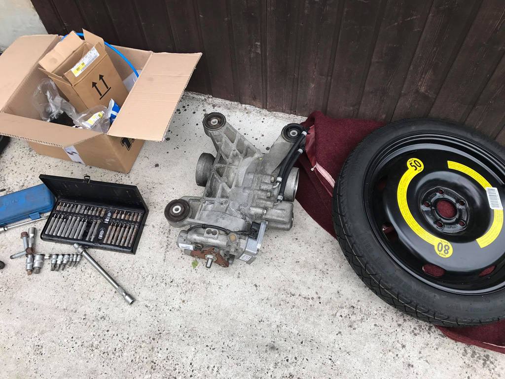

Hallo,
Leider hat mein HA Differential das Zeitliche gesegnet (im Schubbetrieb sehr starkes jaulen und Vibrationen)
Nun habe ich schon mal geschaut welches ich brauche und wie die Preise sind etc. habe dabei erfahren das man speziell auf die Kennbuchstaben achten muss da es wohl verschiedene Übersetzungen gibt.
Soweit so gut, meine Ausgangsbasis ist
0AV 525 010 K
Kennbuchstabe "KJS"
Teilenummer vom Haldexsteuergerät: 1K0 907 554 L
Nun habe ich ein paar weitere Getriebkennbuchstaben zusammen getragen von potentiellen Differentialen.
Ich möchte gerne wissen ob die wirklich passen und ob es ggf. noch weitere gibt.
HVY
FWR
JZX
JJN
JUY
KJU
KJS
HEZ
HHJ
Ein JZX wurde mir bereits angeboten mit 15.600KM 1 Jahr Garantie aus Testfahrzeug für 1160€ inkl. Versand
  • Hinterachsdifferential defekt, welche Kennbuchsten passen? Beitrag #2
20.10.2012
218
201

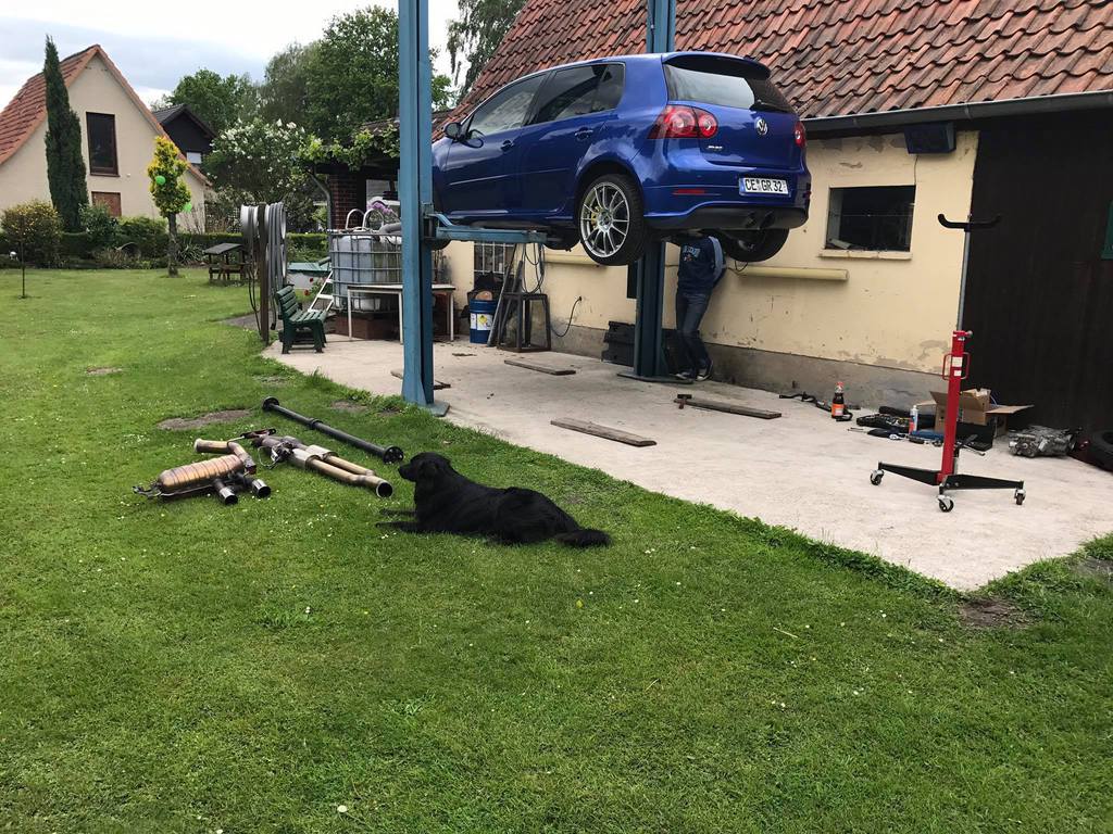

Ich habe letzten Mittwoch das JZX verbaut, habe beide Öle gewechselt und jetzt bereits 500km abgespult und alles läuft wieder wie es soll :)
  • Hinterachsdifferential defekt, welche Kennbuchsten passen? Beitrag #3
HennoX
HennoX
29.11.2016
1.630
1.162
Schicke Bühne!
Kommst Du auch aus Celle? Woher genau? Ich hab mir Kennzeichen CE-ZR 32 geschnappt!
