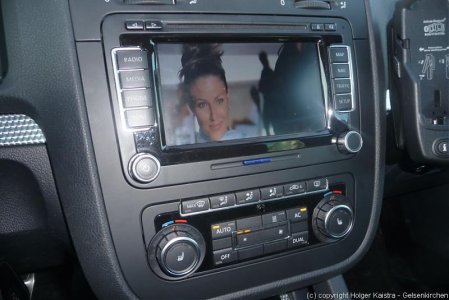

Meine Jetta Mj 10 Blende ist seit heute da:
