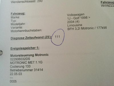

ich weiss ist nen Ver Fred, aber mein 4er Mst ist ein 022906032DS!?
Das passt natürlich!
Du hast laut Deinem Foto das ganz normale 4er DSG Motorsteuergerät (022906032DS) mit Software Version 0005 (veraltet)
(ich hab meine Angaben oben korrigiert; sorry)
