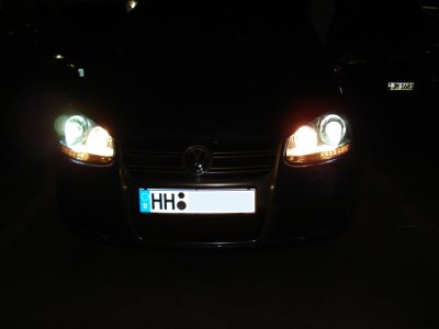

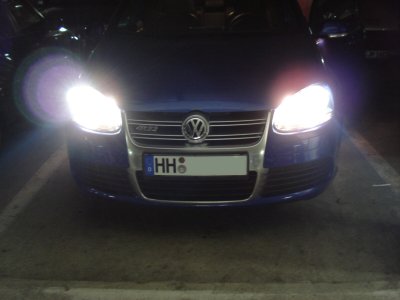

Hi,
da mich das auch interessiert hat, wie das bei meinem R ist, habe ich eben mal nachgesehen und auch ein Foto gemacht. Es ist natürlich so, wie es die meisten beschreiben. Lichthupe nur Innen, Abblendlicht nur außen und Abblendlicht und Fernlicht, Innen und Außen voll aufgeblendet. Du kannst die Fotos ja mit zu Deiner uneinsichtigen Werkstatt nehmen. Ist übrigens ein MJ08.
Sidney71

MJ 07 sieht aber genauso aus. habe es eben auch mal ausprobiert.
Anscheinend wurde eine Anfrage per Diss gestellt und die Antwort habe ich oben schon geschrieben. Mir kommt es selber merkwürdig vor , werde mal nen anderen Händler aufsuchen
das ist ein eigentlich ganz einfach zu lösen dein Problem.
Wurde anscheinend falsch codiert ab Werk...
Bei nem Freund von mir an seinem Golf V mit BiXenon haben die Halogen Scheinwerfer auch nicht geleuchtet bei mir schon. Diese waren einfach nur nicht als Fernlich codiert (oder so ähnlich) war ganz einfach und schnell gelöst des Problem. Diese müssen immer gehen egal ob Xenon oder nicht. Also am besten wirklich zu nem kompetente Händler gehen und diese bitte das ganze richtig zu codieren. (Solltest eigentlich auch nix für zahlen müssen da wahrscheinlich noch Garantie bei dir?! wenn ab Werk falsch codiert.
Bei mir z.B. war wg. Regensensor eine falsche Heckscheibe codiert im regensensor (so ähnlich??) der hat sich manchmal bei kleinsten Tropfen nen Wolf gewischt und dann in WS haben die gesagt das die Codierung im Sensor nicht zu der Nummer auf der Frontscheibe passt, richtig codiert und jetzt funzt er wunderbar.
Also alles meistens nur ne Sache der richtigen Codierung. Ich denke mal die WS wollte das bei dir nicht machen, dachten sich wohl da springt für die nicht viel raus oder einfach nur zu dumm??? Hoffe der nächste schafft des dann bei dir richtig zu codieren damit die Halogenscheinwerfer sich bei Fernlich dazuschalten zum Xenon und als Lichthupge auch funzen:great:
