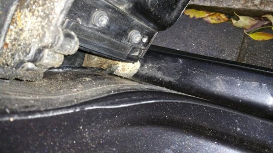

Einfach ein wachs reinspritzen, auch auf die schweller oberseite wo der kotflügel befestigt ist hinspritzen.
Ich nehme dazu immer hohlraumkonservierung von vw weil es eben auf arbeit rumsteht;)

Hier mal ein bild wie es bei mir aussieht, das ist der bereich wo der kotflügel am schweller befestigt ist ;) und dann eben innen noch wachsen hinter der radhausschale
