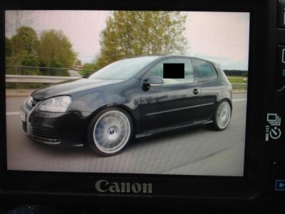

also das war ganz unten etwa 305mm Radnabe / Koti Unterkante
  • Fahrwerk Beitrag #23
muss mal schauen, war Einer den ich mit auf BC-GME umgebaut habe.
  • Fahrwerk Beitrag #24
da war der aber noch nicht ganz unten was ging:
  • Fahrwerk Beitrag #26
nochmal nicht meiner, ist von einem Spezi. Der hatte da etwa noch 25mm Rest 19 Zoll ET48 mit 235er, wenn ich das recht in Erinnerung habe. Das ist dann aber in der Folge so abgesackt, dass es nicht mehr fahrbar war (Koti Kontaktschaden) trotz hochdrehen auf Maximum. (max. ca 40mm Verstellbereich, war dann ganz oben und ging trotzdem auf 310mm runter.
Flog dann raus, nachdem H&R bei der Garantie rum geeiert hat.
