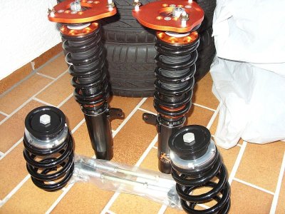

Ein top Fahrwerk Komplett einstellbar (Tiefe und Dämpfer) beginnt für Clubber ab 990€ frei Haus mit Gutachten verstellbaren Domlagern, Upside down Technik mit fest definierter Feder Vorspannung, verstellbaren Koppelstangen. Von Soft bis Hardcore abstimmbar in Eigenregie. Wahlweise auch als Supertief Version mit der bis 305mm machbar sind, aber fahrdynamisch zu tief eh voller Bockmist ist und ggf. weiten der Kotis VA.

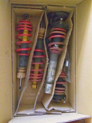

Hat zufällig jemand von eich ein h&r monotube tiefe version (80) von euch und kann mir bilder geben ? Danke :)
  • Fahrwerk Beitrag #19
Also Bilder hätte ich das z.B. weiss ja nicht um was es dir geht:
