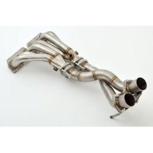

Hallo ,
wollte euch mal fragen was ihr von diesem Fächerkrümmer haltet. Bei diesem kann man die Serienkats beibehalten. Der Kümmer ist von friedrich Motorsport und hat ein Teilegutachten mit dabei. Preislich bekommt man den schon ab 800 Euro. Hat jemand schon Erfahrung damit?

Hatte 2 Jahre genau diesen Verbaut,
Verarbeitung ist optisch sehr schlecht, Das bekommt man selber um einiges besser hin, Passgenauigkeit war dafür in Ordnung, er war 2x Jahre dicht und ist auch nicht gerissen.
was bei mir deutlich bemerkbar war das der Klang um einiges Lauter wurde.
hab Folgendes Setup gefahren: BN-Pipes, 2x200Zeller HJS und eben diesen Krümmer, zusätzlich war noch der Kopf bearbeitet und die Verdichtung erhöht. Inwiefern der Krümmer für die Leistung ausschlaggebend war kann ich nicht sagen. Das ganze mit Ansaugung und A3 Rohr und der dementsprechenden Software hat bei Knapp ca. 300ps geendet.
wenn er was bringt was ja grundsätzlich fraglich ist, dann nur mit Kats. da sonst der Engpass nur verschoben wird. Die Original Krümmerkonstruktion des .:R ist ja auch Saugertechnisch ein Schwachsinn und sehr billig gelöst.
wenn du ihn nur wegen der Leistung etc aber ohne Kats verbauen willst dann würde ich die 800€ lieber anders investieren. Leichtere Felgen etc :)

Nein leider nicht, hab´s damals über die Werte vom Luftmassenmesser und Vergleichsfahrten geschätzt, ansonsten hätte ich gleich Das Diagramm angehängt.
Hab erst nach´m Turboumbau aufm Radnabenprüfstand messen lassen :)

Danke für die Info. Ich würde mir den krümmer nicht wegen einer Leistungssteigerung kaufen. In nächster Zeit werden meine Flexrohre anstehen und dachte halt bevor man ein Aufwand mit flexrohre schweißen betreibt, wäre dies auch eine Lösung mit eventuell noch einen positiven Effekt dazu.

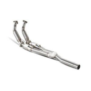

Hallo, habe da nochmal ne Alternative gefunden.
Ist ne Y-Pipe von Zinram mit E- geprüften 200pci kats,kostet 1400 Euro. Was haltet ihr von dem?
Preislich gesehen, ist das nicht weit weg vom Originalteil, aber eben mit 200zellern, aber ob die etwas taugen die Kats.*noahnung*

Sorry Bild vergessen.:D

Das ganze gibt es auch als Katmodule mit 2x 200 Zeller HJS mit dem Friedrich Krümmer kostet komplett glaub ich knapp 2000,-
