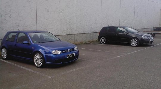

Dann ist das wohl deiner :D :great:
  • Ein .:R aus MA mit ICOM JTG Beitrag #24
Hm Bild ging nich rein 8-(
  • Ein .:R aus MA mit ICOM JTG Beitrag #25
Jeah, Treffer! *schock*
Sieht so aus wie meiner...Paparazzi! :p
Ich schätz mal, das ist deiner nebendrann? Wenn ja, dann war das ja schonmal ein erstes R32-Club-Meeting in Mannheim :)
Achso, Tobi, hattest du dich schlau gemacht wegen Autogasumrüstung? Meine nette Kundenberaterin hat nämlich bei mir nachgefragt, weil ein Kunde mit R32 gerade bei ihr nachgefragt hatte...
  • Ein .:R aus MA mit ICOM JTG Beitrag #26
Ja, stimmt das war dann wohl das erste Meeting *lol*
Nein das war ich nicht muss wohl ein anderer gewesen sein.
Warum war dein R da? Hab den einen Werkstattmeister mit deinem R rausfahren sehen als ich meinen abgegeben hab.
