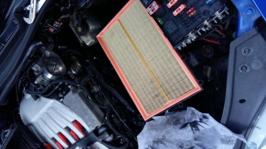

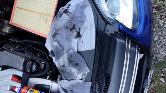

Häng mich mal hier mit ran , hoffe das es diesmal richtig ist.:D
Hab gerade vorher mal kurz meine Drosselklappe gereinigt und hab ziemlich viel an der Drosselklappe und drumherum an Dreck rausgeholt. *schock*
Weiter hinter der Drosselklappe ist noch mehr Dreck , da komm ich aber mit den Fingern nicht mehr hin.
Hab gleich mal testweise auch den Trichter vor dem lmm abgemacht, mit positiven Effekt.
Es hat sich wieder etwas an Leistung getan und durch den entnommenen Trichter ist das Ansauggeräusch lauter geworden.

Lambda Bedi DK Reiniger , DK zu / öffnen einssprühen 3 Min. wirken lassen, dann auch bei laufenden Motor mit 2. Mann durchjagen und gut iss.
Genauso geeignet für AGA Innenrohre etc.
Macht man das mit offener Drosselklappe so wie auf dem Foto und dann Motor laufen lassen? Kommt ja dann ungefilterte Luft mit rein. ???

na, soviel DReck kommt da im Stand gewiss nicht rein:D

Also WD40 würde ich jetzt net in den laufenden Motor spritzen.*schock*
Aber ich habe es zum Reinigen der Drosselklappe verwenden . Immer ein wenig auf ein fusselfreiem Baumwollstoff gesprüht und vorsichtig die Drosselklappe nach hinten gedrückt und alles gereinigt. Hat so Prima funktioniert, aber weiter in das Innere kommt man halt net.
