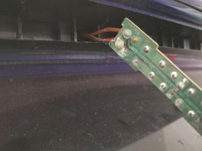

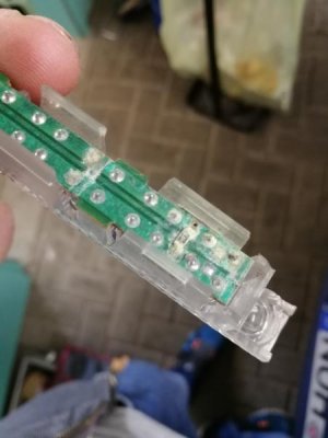

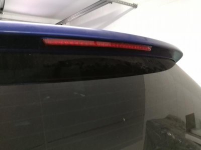

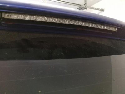

Nun ist es zu spät, habs soeben hinter mich gebracht.
An für sich ganz einfach. Man sollte nur sehr vorsichtig sein um den Lack und den Spoiler nicht zu beschädigen.
Kurze Anleitung:
1. Rotes Plastik zerstören mit einem Schraubendreher
2. LED streifen vorsichtig rausbiegen
3. mit dem Dremel die Kunststoffunterschale an den Schrauben seitlich bearbeiten, somit kann man das unterteil komplett rausnehmen.
4. Kabel abkneifen
5. Vorsichtig am Kabel ziehen und etwas die Gummidichtung anhebeln. Die Stecker können sich ggf. verkeilen, also nur behutsam ziehen.
6. Stecker anklemmen und funktionstest durchführen!!
7. Alles wieder zusammenbauen und vorsichtig die Gummidichtung wieder einsetzen. Hatte diese leider zu fest gedrückt und durchs Loch geführt. :X
8. Bremslicht einfach nur einrasten, das hält bombe!
Bilder kommen via Smartphone.
Dritte Bremsleuchte wechseln ohne Spoilerdemontage Beitrag #35
jensereh
17.02.2016
1.046
648
Hier nun die Bilder, leider nicht jede Kleinigkeit dokumentiert. Doch das Prinzip sollte klar sein, wenn man schon die neue Leuchte vor sich hat. :great:
Man konnte genau sehen, die feuchtigkeit tritt in den Ecken der verschraubung ein, da war das Plastikteil auf beiden seiten gebrochen. Die Platine war übersäht mit Korrosion.
