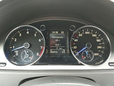

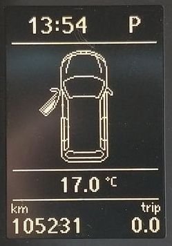

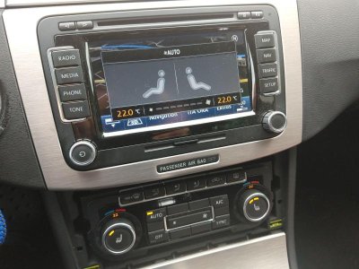

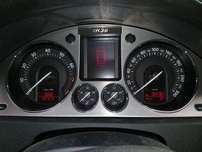

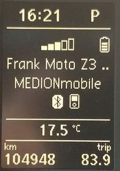

Kleines Update im Innenraum.
Altes KI raus und neues rein. Sieht auf jeden Fall besser aus und es kann z.B. Öltemperatur angezeigt werden.
Telefonsteuergerät auf neuste mögliche Version getauscht, Vorausetzung dafür war das KI. Somit kann ich mein aktuelles Smartphone mit dem RNS verbinden, auf die Kontakte zugreifen und könnte sogar vom Telefon aus streamen.
Klimabedienteil auf Gen.2 getauscht.
Für das KI musste ein Adapter genommen werden, die anderen Teile haben Plug and Play funktioniert.
