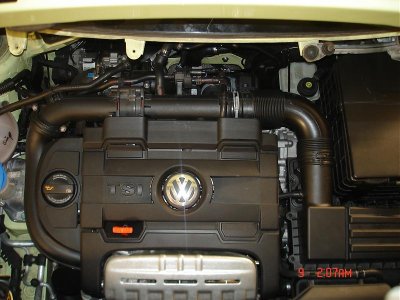

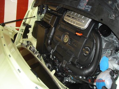

Jub heute war Umbaustart8) :D
der alte motor ist raus der neue hängt schon feste drin:great:
morgen gehts weiter!!
und dienstag legt das schaf seine zauber finger an die elektrik:svenni:
bis jetzt funtzt es eigentlich zu gut*roll* es passt alles...es geht nix kaputt...ich hoffe das bleibt auch so*oops* :sus:
vom umbau selber reich ich bilder nach!

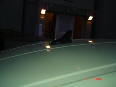

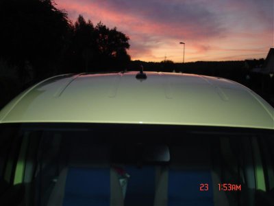

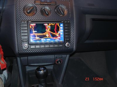

anbei noch welche vom neuen Navi8) (riesen Dankeschön an philipp:-* )

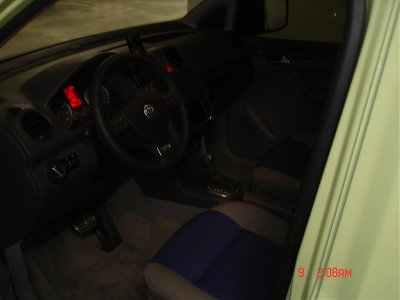

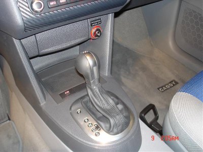

Ich reich mal Bilder nach!:-D Umbau ist Dank Svenni:anbet: :anbet: :svenni: und
Marvin:-* :great: :clap: soweit abgeschlossen!!
Es passt alles und hat 0 Fehler beim Auslesen! Er springt auch an*oops* geht an...aber nach 2sec greift die Wegfahrsperre:-/ 8-( UND die lässt sich bis jetzt leider noch nicht deaktivieren oder anlernen...so steht der Caddy nun schon ne woche fix und fertig in der Tiefgarage und wartet auf die Lösung diese Problems...
