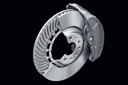

Vielen Dank. Leider kann ich diesen Pfeil bei eingebautem Zustand nicht sehen . Ich bin mir nämlich nicht sicher ob mein :) das ganze richtig eingebaut hat.
Stehen die Schaufeln in Fahrrichtung (im Uhrzeigersinn) oder Gegenuhrzeigersinn (SIEHE BILD)???

richtigerweise müssten deine schaufeln in der bremsscheibe genau andersrum zeigen wie auf deinem bild;)

Na toll... :( dann wurden die Bremsscheiben verkehr eingebaut. Bei mir sind sie genau so eingebaut wie auf dem Bild.
Die Schaufeln sind in Fahrrichtung und laufen in die Bremszangen/Klötze hinein. Ist das schlimm oder spielt das keine grosse Rolle?

die Kühlwirkung verschlechtert sich ja dadurch recht drastisch,
da die "Schaufeln" ja keine Luft durch die Scheiben befördern kann!
Also ich sag mal, dass es sehr wohl eine Rolle spielt wie die Scheiben eingebaut sind!

grundlos hat der hersteller schliesslich nicht eine laufrichtung angegeben!!;) mein tip tauschen!!!!

Felge muß nicht runter.Knapp hinter der Auflagefläche der Felge ist ein Pfeil auf der Scheibe.Vielleicht eine Taschenlampe nehmen.Pfeil ist ca.1cm lang.:great:

Hier auf der Fase (markiert) befindet sich der Pfeil für die Laufrichutng, sowie die Teilenr. und ein VW Zeichen!

Ich hab sie tauschen lassen, mein :D und ich haben uns informiert und sind zum entschluss gekommen dass die "schaufeln" gegen die fahrrichtung und nicht in fahrrichtung wie auf dem bild sein müssen, so waren auch die alten VW scheiben montiert.
