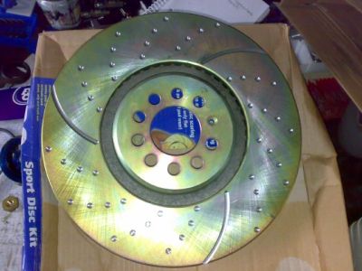

Hi,

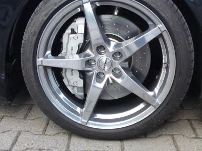

Also ich Fahre die EBC Bremsscheiben, allerdings auch mit einer günstig erworbenen 6 kolben anlage.
Über die scheiben gibs bis jetzt nichts schlechtes zu sagen, auch nach ner runde übern Nürburgring und stärkeren bremsungen auf der Autobahn sind die top, arbeiten auch recht gut mit den originalen brembo belegen, dennoch wenn die runter sind kommen EBC Yellow belege drauf.
Laut dem Karton ist die Laufrichtung so richtig mit dem drill/nuten, wobei es meist ja andersrum ist.
Aus meiner sicht haben die EBC scheiben einen starken vorteil, dadurch das die Löcher nicht durchgebohrt sind sondern nur gesenkt, kann man nicht wie bei den meisten gelochten bremsscheiben hitzerisse an den äusseren bohrungen bekommen die nah am rand sind.
Preislich habe ich bei mein Ersatzteile/Tuning händler 290 euro bezahlt für ein Satz.
Bei EBC selber aus england wären die scheiben günstiger gewesen, aber durch das hohe gewicht ist der versand recht teuer so das man sofern man im besitz einer kreditkarte ist( einzige bezahlungsmöglichkeit aus deutschland) vielleicht 15-30euro gespart hätte.

@ LeonR32
Setzten sich die Zentrierbohrungen (die Senkungen) nicht mit bremsstaub zu ?
Kannst ja mittlerweile mal vll mehr dazu sagen.?
Und woher hattest du die Bremssättel ? Von welchem Fahrzeug stammen die und wie teuer warne die ?
michael
  • Bremsscheiben so billig? was haltet ihr davon? Beitrag #40
supergolf
VA Bremssattel vom Porsche Cayenne oder Touareg, die 18 Zoll Version.
