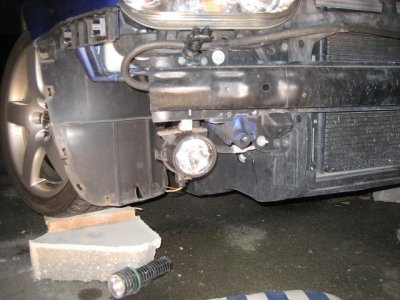

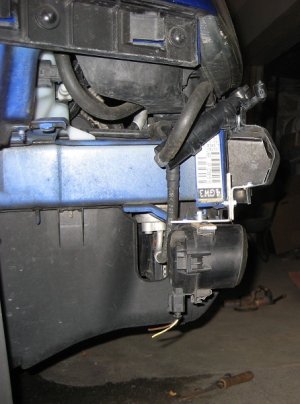

So hab ich das gemacht.... schön mit Winkel und Langlöchern
Greetz Sascha

das ist doch mal ein brauchbares foto :great: so hälts bestimmt bombemfest...ist vielleicht den aufwand wert...mal schauen wies schlussendlich bei mir wird.
nochmals thx für das foto; hast evtl. noch eins von vorne?
Ja hier ist noch eins was ich auf die schnelle gefunden habe.... Müsste noch irgendwo auf der Kamera Bilder haben, wo ich sogar die Maße aufgenommen habe.
